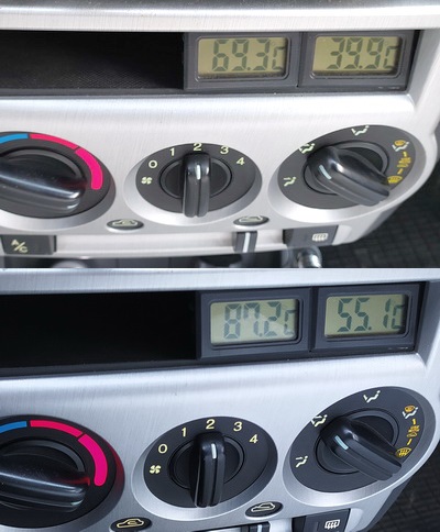

Сообщение NarimanSPb » 08 дек 2021, 15:32
4e6yPaToP писал(а):Но печка уже при 70 греет тёпленьким... это не может не радовать!
Тепленько это скока?
Специально сегодня утром при - 17 градусах, зафиксировал показания своих дополнительных термометров на своем ГЕТЦе.
Первый слева показывает температуру ОЖ двигателя, а второй, температуру воздуха из дефлектора печки.
Претензий к работе отопителя нет.
