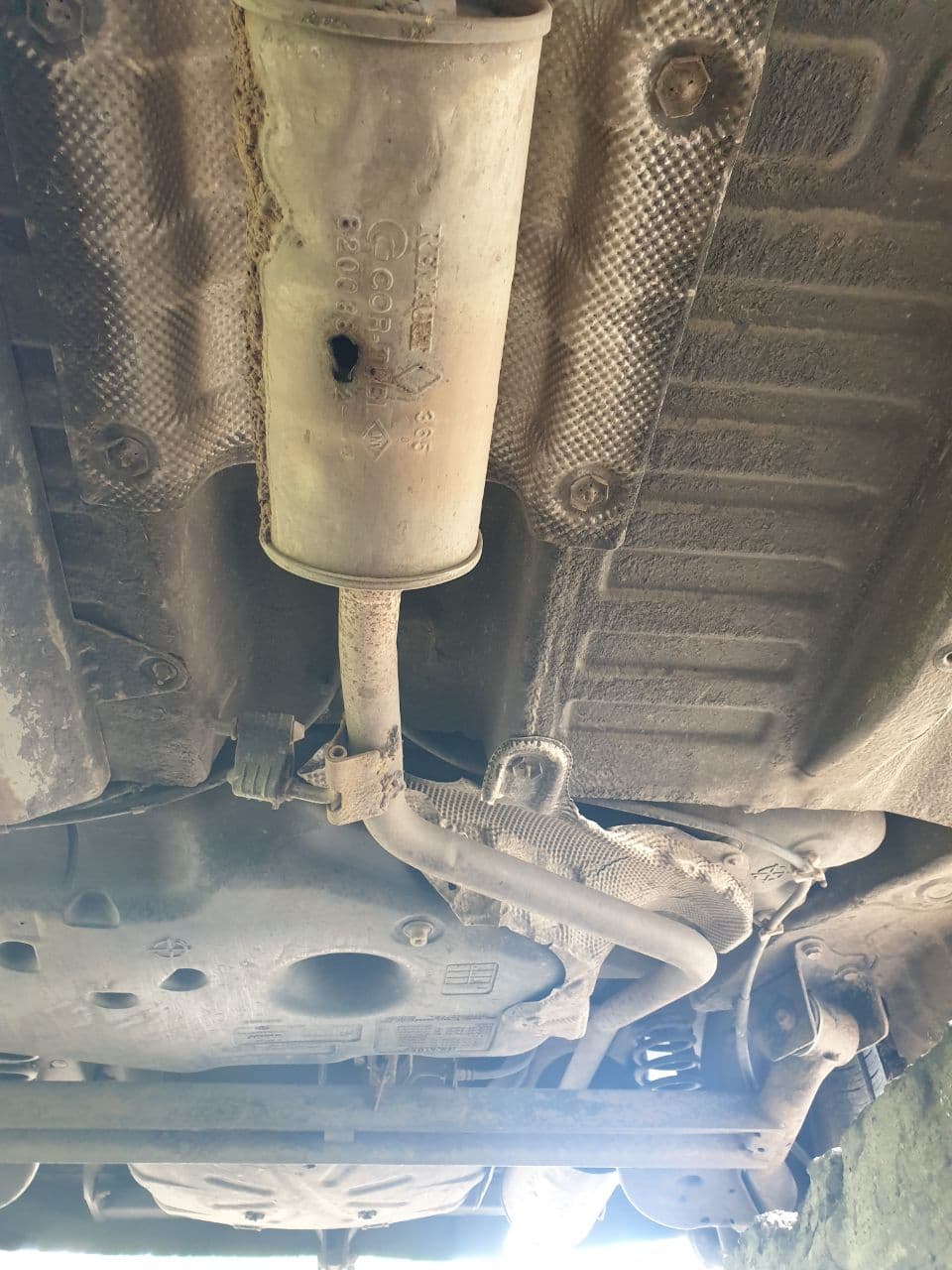

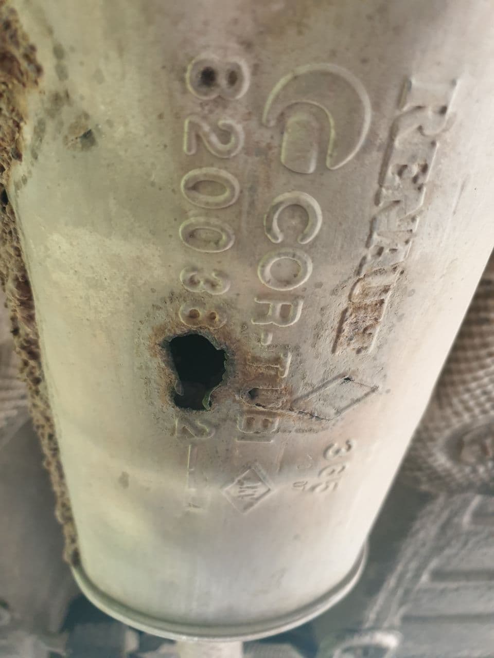

Всем доброго вечера. Два вопроса:
1) В автосервисе заварят эту дырку?

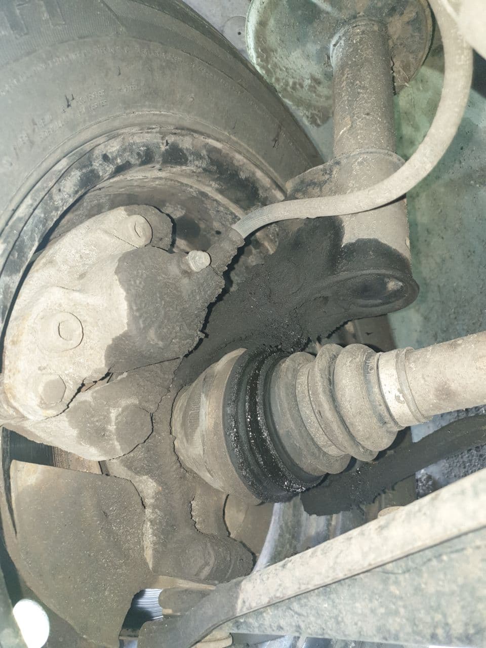

2) Потек пыльник, поеду в ближайшее время в автосервис. Менять пыльник? И сказать, чтобы проверили уровень масла в коробке?
Дырку заварят, если не лень, а вот из за наружной грана\ты в коробку лезть не стоит.

Миха-VRN писал(а):1) В автосервисе заварят эту дырку?
Хороший сварной может наложить заплатку...
Миха-VRN писал(а):2) Потек пыльник, поеду в ближайшее время в автосервис. Менять пыльник? И сказать, чтобы проверили уровень масла в коробке?
Пыльник менять - однозначно.
Возможно даже (по состоянию внутреннего ШРУС) привод в сборе.
Только причем тут коробка? :brainy
Сообщение Миха-VRN » 07 май 2021, 23:34
Nick_2141 писал(а):Только причем тут коробка? :brainy
Думал, связаны между собой.
Миха-VRN
Сообщение Nick_2141 » 07 май 2021, 23:47
Миха-VRN писал(а):Думал, связаны между собой.
Правый ШРУС и коробка?
Механически связаны. Но не более. :brainy

dimone73 писал(а):Я вообще уверен, что в автосервисе такую дыру не заварят, или возьмут цену двух новых глушителем. Смысла варить тут вообще нет - тришкин кафтан. Глушитель изначально покрыт составом нержавеющим, немного, но спасает. А тут профанация. Как будете шов защищать от коррозии?
Если прям ну хочется заварить, то нужен профи именно по сварке, а не слесарь-разнорабочий-универсал, пусть даже с автоматом-пулемётом-сварочником.
Хорошо, мне и требовался совет - куплю новую деталь. Уже узнавал: стоит 1500 р. эта часть выхлопной системы, а подороже - 1900 р.

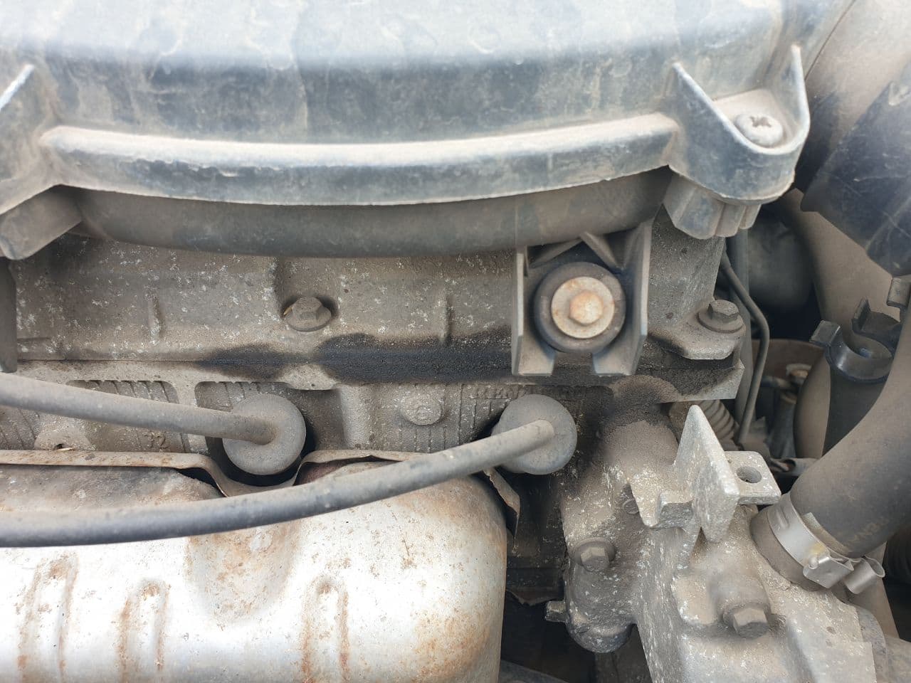

Еще заметил, что стал потеть стык ГБЦ и блока цилиндров. Уровень масла в норме, ни разу не переливал. Меняю каждые 8 тыс. км, пробег 166 тыс. км.
Критично? Или ездить, пока не будет "потеть" сильнее?
Последний раз редактировалось Миха-VRN 09 май 2021, 13:44, всего редактировалось 1 раз.
Миха-VRN
Сообщение Nick_2141 » 09 май 2021, 13:41
Миха-VRN писал(а):стал потеть стык ГБЦ и блока цилиндров
Мимо.
Это потеет между клапанной крышкой и ГБЦ. Не страшно. :roll:
