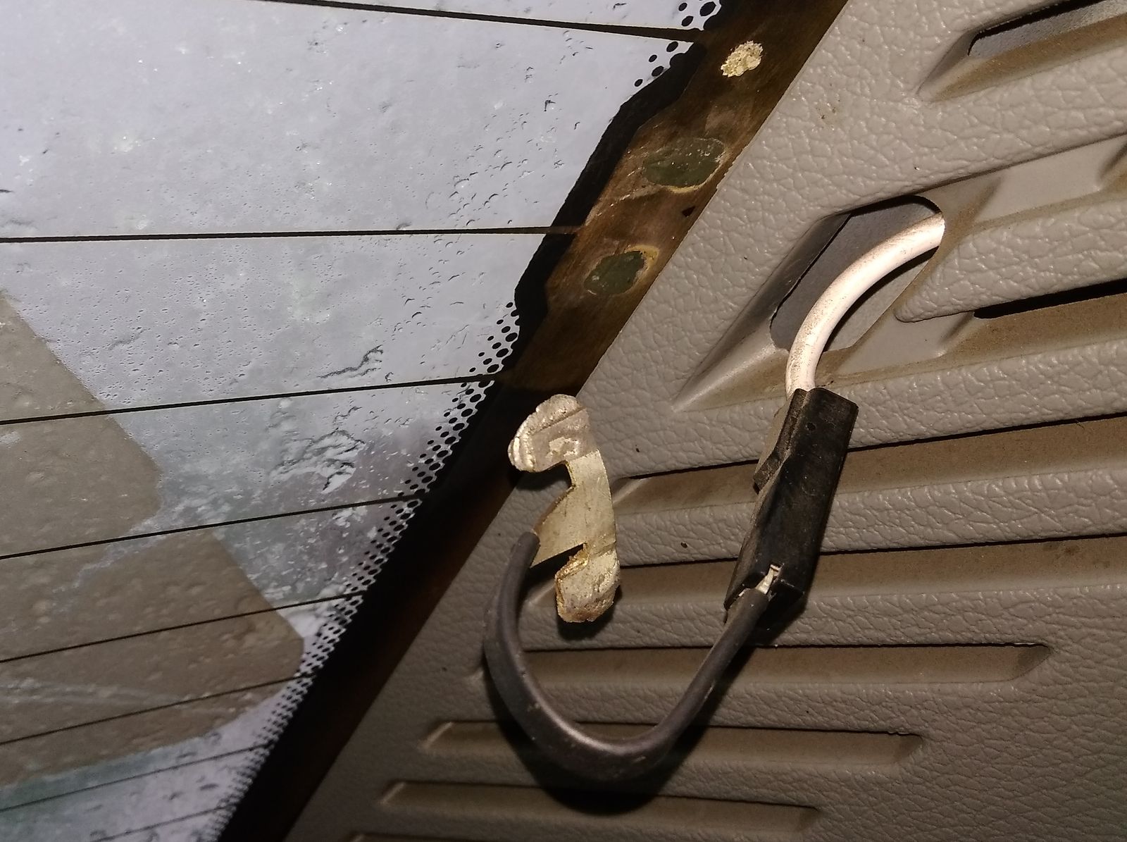

Сообщение Миха-VRN » 15 дек 2020, 20:02
Всем доброго вечера.
Как починить? Я так понимаю, нужно паять, но сейчас стекло ледяное и плюс я не умею.
Что можно сделать, хотя бы как временный вариант? Откатать зиму.
Миха-VRN
Сообщение Keeper101 » 15 дек 2020, 20:36
Масса отклеилась.
Паять стекло??? :lol:
Никто там ничего не паяет.
Есть специальный токопроводящий состав-клей для восстановления дорожек обогрева заднего стекла. Я себе две сгоревшие дорожки восстановил. Очистить и обезжирить места склевания и приклеить. Чего уже проще?
А контакт проще восстановить вот этим недорогим составом:
З.Ы. Контактол не совсем профильная для автомобиля вещь, я просто по образованию электронщик и пользуюсь им постоянно. Есть импортное средство, но его цена запредельная. Импортное я советую в том случае, если обогрев на задней двери хэтчбека, которой постоянно хлопают и контактол может отвалиться. Но для Логана хватит вполне.
Есть импортное попроще. Для Сандеро:
Keeper101
Сообщения: 422
Сообщение NarimanSPb » 16 дек 2020, 18:35
Keeper101 писал(а):А контакт проще восстановить вот этим недорогим составом:
Восстановить дорожки - да, потянет. Но приклеить клемму через которую может пойти ток до 30 Ампер!?
Вы же электронщик и должны чувствовать разницу тока одной дорожки = 1,5 А и ВСЕМ СТЕКЛОМ (их там 18). :acute
Даже если переходное сопротивление склеенного места будет всего 0,2 ОМа, то падение напряжения на нем составит около 5 вольт!
А мощность на нем выделится около 100 Вт!
И что с ним будет в итоге?
