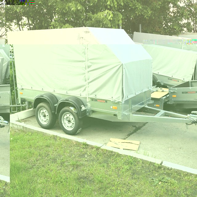

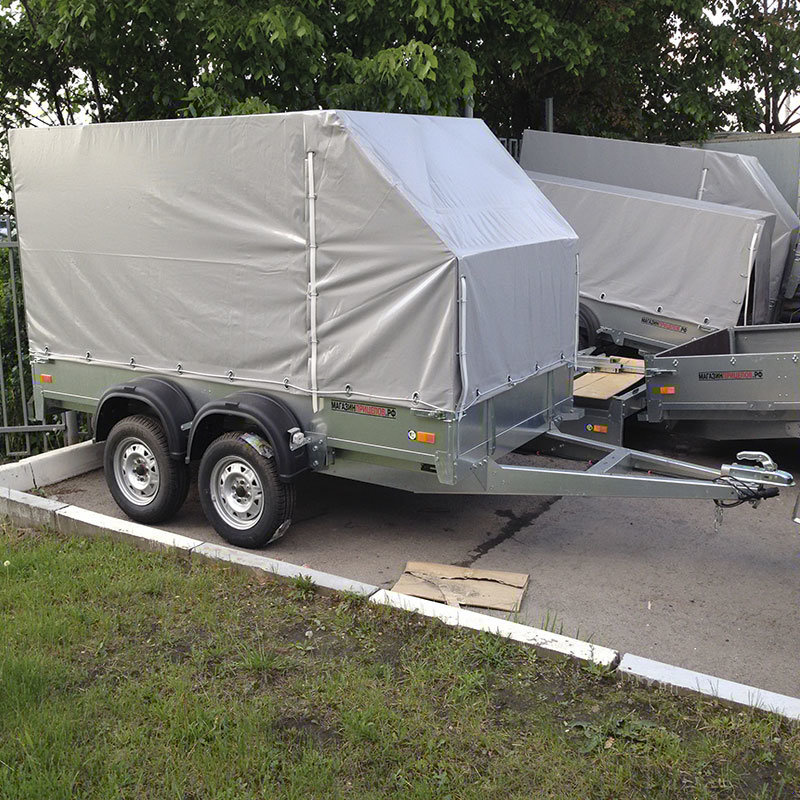

И еще вопрос - примерно такие прицепы как на фото можно закрепить на эти фаркопы? То есть, у прицепов одинаковое соединение?
Миха-VRN
Сообщение super2008meh » 08 янв 2019, 22:10
Миха-VRN писал(а):То есть, у прицепов одинаковое соединение?
да

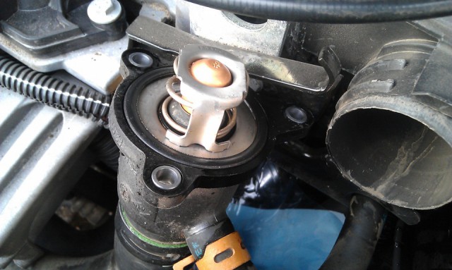

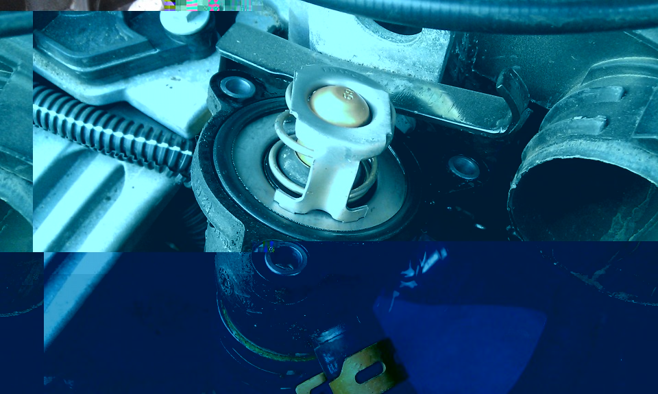

Сейчас менял термостат самостоятельно, пролил немного охлаждающей жидкости на генератор. Насколько критично? Что делать?
Также смутило, что новый термостат свободно крутится на своем месте - так и должно быть? Термостат оригинальный, уплотнитель на нем стоял.

Сообщение Миха-VRN » 19 янв 2019, 19:29
Александр_Гость писал(а):Генератор слева, термостат - справа. Термостат "крутиться" не должен, хотя... если его другой стороной поставить... но тогда ИМХО корпус на место не встанет... А Вы точно термостат меняли?
Менял именно термостат. Я же не полезу в мотор, не зная, что именно меняю. Относительно чего генератор слева? Термостат сверху, генератор ниже, вот и залил его.
Не понимаю, как можно перепутать стороны термостата - посмотрел на старый термостат, вынул, поставил так же новый.
Старый термостат просто-напросто прикипел, как я понимаю - я его еле отодрал из посадочного места. Вот и показалось странным, что новый свободно сидит.

Сообщение Александр_Гость » 19 янв 2019, 21:27
Ну тогда всё нормально, не стоит беспокоиться. А по поводу взаимного расположения генератора и термостат - на 8-и клапанниках они на разных сторонах двигателя, про другие варианты ничего сказать не могу.

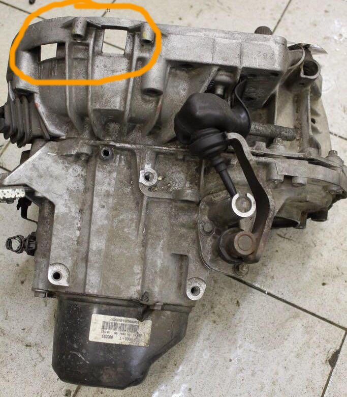

Тьфу блин, под термостатом коробка передач, а не генератор, что-то я вчера перепутал в сумерках.
То есть, охлаждающая жидкость попала в отверстия на коробке передач. Критично?
(фото из интернета)
Миха-VRN
Сообщение Serhio1 » 20 янв 2019, 13:40
Миха-VRN писал(а):То есть, охлаждающая жидкость попала в отверстия на коробке передач.
Это отверстия в колокол сцепления, а не в коробку передач. Там ничего критичного нет. (там находятся: маховик, сцепление, вилка сцепления). Высохнет да и все, не парьтесь.
