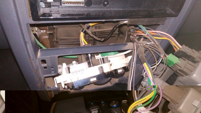

Что нужно крутить головкой на 8? Думал, сниму и будет понятно. Но что-то непонятно...

Миха-VRN писал(а):Что нужно крутить головкой на 8?
Патрон с лампочкой чтобы вытащить. https://www.youtube.com/watch?v=43CJCmuSelE
Сообщение Nick_2141 » 20 апр 2018, 17:00
Миха-VRN писал(а):Что нужно крутить головкой на 8? Думал, сниму и будет понятно. Но что-то непонятно...
В белой части панели. Приблизительно по центру. Пластиковый цоколь лампочки.

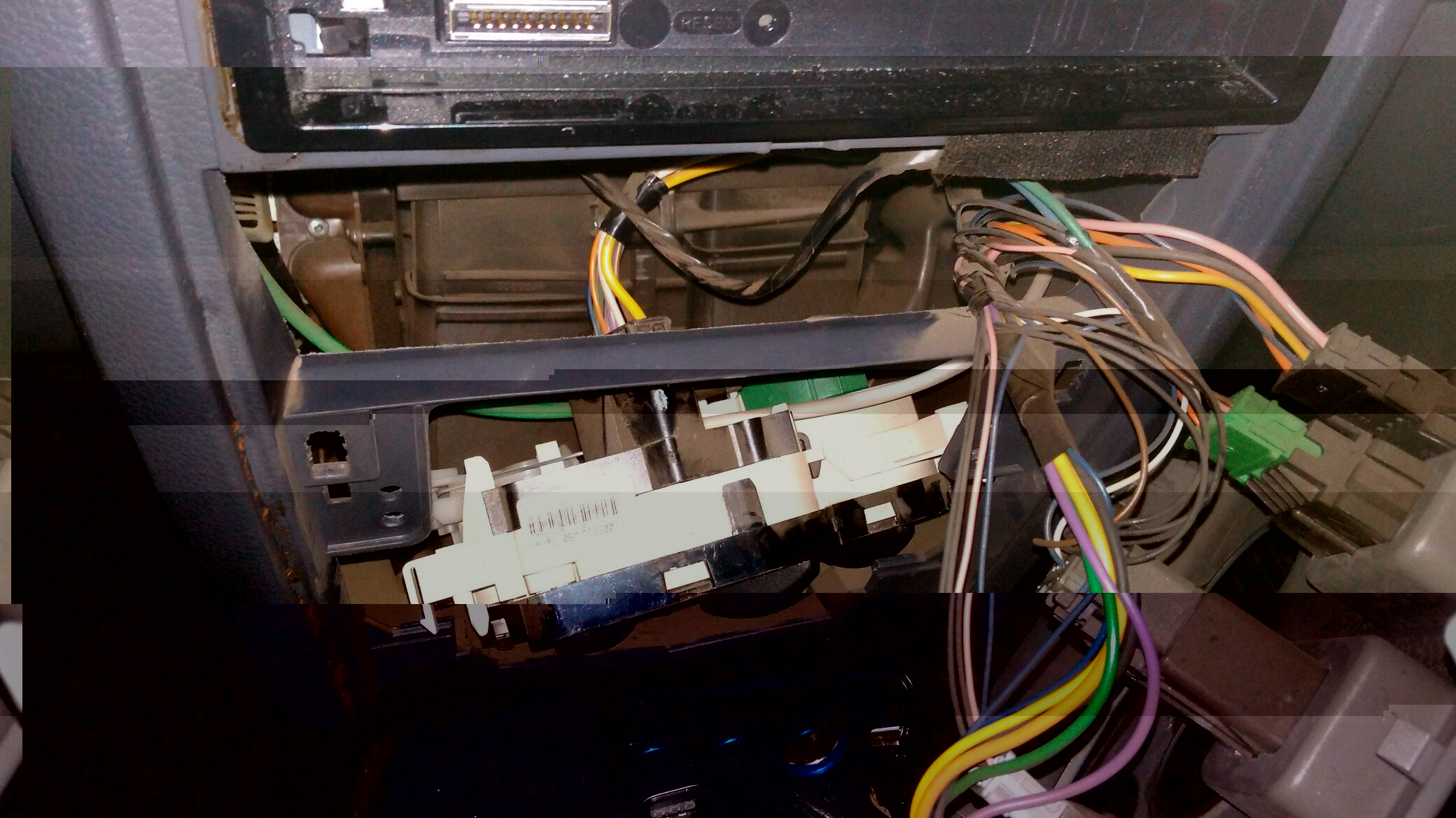

Сообщение Миха-VRN » 20 апр 2018, 20:33
Эта дебильная пластмасска с лампочкой упала внутрь консоли, когда я пытался её вкрутить рукой (обошел все магазины в нашем селе, нигде нет головки на 8 ).
Как снять черную пластмасску? Она за неё провалилась?

Сообщение Nick_2141 » 20 апр 2018, 21:13
Миха-VRN писал(а):Как снять черную пластмасску?
Два самореза Torx (Вроде torx-20) по бокам. И можно снять.
А так - провалилась и фиг с ней.
Взять новую - viewtopic.php?p=224395#p224395 в ближайшем магазине запчастей и все.
