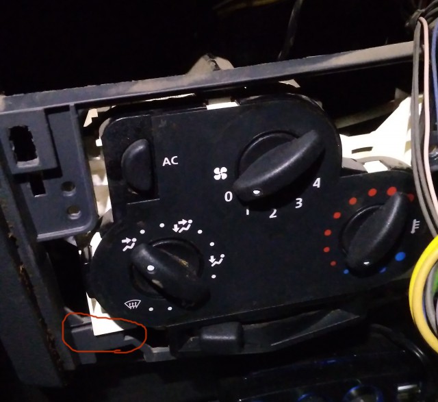

Сообщение Миха-VRN » 19 апр 2018, 18:09
Снял серую крышку, открутил два торкса.
Как вынуть черную пластмасску с крутилками? Мешаются белые уголки, боюсь сломать.
Миха-VRN
Сообщение Зфгд_ШШ » 19 апр 2018, 18:41
Миха-VRN писал(а):Как вынуть черную пластмасску с крутилками?
Это единая деталь, ее можно только целиком вынуть. Надо толкнуть верхнюю часть от себя, и потом вынуть наверх весь блок. Там еще белые защелки должны быть, но я их не вижу. А потом развлекаться, отцепляя три тросика управления печкой.
Сообщение Nick_2141 » 19 апр 2018, 18:47
Да, вроде, и так уже можно лампочку вынуть. Головкой на 8... :roll:
Сообщение Миха-VRN » 19 апр 2018, 19:16
Зфгд_ШШ писал(а):Это единая деталь, ее можно только целиком вынуть. Надо толкнуть верхнюю часть от себя, и потом вынуть наверх весь блок. Там еще белые защелки должны быть, но я их не вижу. А потом развлекаться, отцепляя три тросика управления печкой.
Аа, то есть, на себя тянуть?
Nick_2141 писал(а):Да, вроде, и так уже можно лампочку вынуть. Головкой на 8... :roll:
Я читал, что кто-то наощупь это делал, но по мне так лучше достать хотя бы один раз для наглядности.
Миха-VRN
Сообщение Зфгд_ШШ » 19 апр 2018, 19:38
Миха-VRN писал(а):Аа, то есть, на себя тянуть?
От себя толкать. потом вверх. Она уходит внутрь консоли, и потом ее уже можно поворачивать, но тросы мешают
