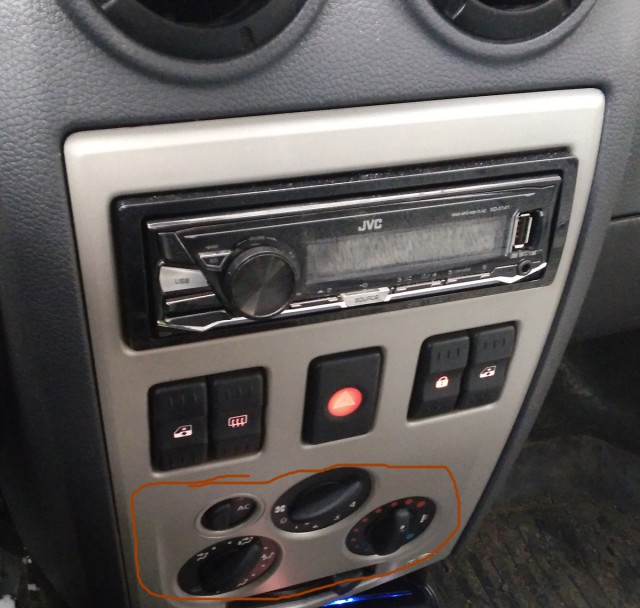

Добрый вечер.
Вопрос - должна ли быть подсветка у обведенных "крутилок"? Если нет, то как сделать?

Сообщение super2008meh » 03 дек 2017, 20:52
Том лампочки у вас сгорели
Сообщение Nick_2141 » 03 дек 2017, 20:56
super2008meh писал(а):Том лампочки у вас сгорели
Фаза-1. Одна лампочка.
Сообщение Зфгд_ШШ » 03 дек 2017, 21:09
Nick_2141 писал(а):Фаза-1. Одна лампочка.
фаза-2 - два лампочка.
фаза-2 после 12-го года - либо лампочка, либо патрончик. Кстати, никто не знает его каталожный номер, патрончика этого?
Сообщение 3dmax » 03 дек 2017, 21:16
super2008meh писал(а):лампочки у вас сгорели
Вариант два - контакты отходят. На трёх штуках Логанах у меня ни одна лампа не горела, а контакты исправно на всех отходили.
Это я на первом ринулся менять почти в первый день, как потухла. Пока не понял выковыряв лампу, что она целая. На остальных Логанах хватало удара кулаком в район консоли.
Но иногда они в самом деле горят.

Сообщение Nick_2141 » 03 дек 2017, 21:20
Удобно вывернуть головкой-трубкой на 8 (на четверть оборота).
Тут: viewtopic.php?p=226943#p226943 :roll:

Сообщение Младший менеджер » 03 дек 2017, 21:51
В какую сторону крутить на четверть оборота,чтобы вытащить из блока - по часовой стрелке или против ?

Сообщение Nick_2141 » 03 дек 2017, 22:05
Младший менеджер писал(а):В какую сторону крутить на четверть оборота,чтобы вытащить из блока - по часовой стрелке или против ?
А это с какой стороны посмотреть... :lol: :lol: :lol:
Традиционно - против часовой. Но если смотреть со стороны салона - то по часовой. :wink:
З.Ы. Если доберетесь до лампочки - само все станет понятно. :acute

Сообщение Миха-VRN » 03 дек 2017, 22:07
А какие лампочки туда подойдут? W5W, как и для освещения салона?
