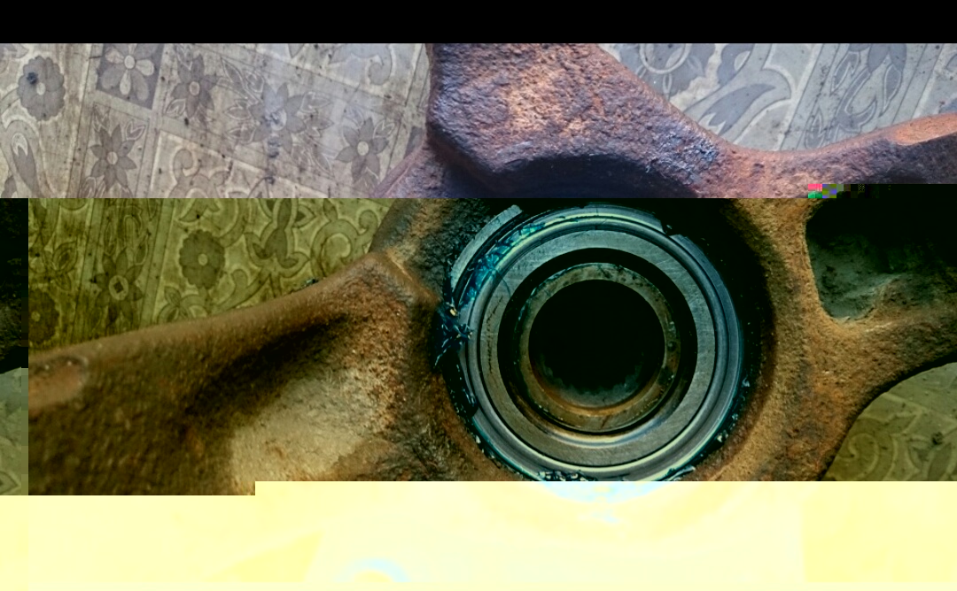

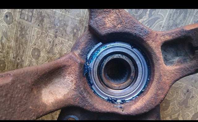

Всем доброго времени суток, занимался ремонтом своего Логана, комплектация без АБС, на поворотном кулаке нечаянно вырвал кусочек поролона, затем при сборке назад не вклеил, кто знает зачем он там. Какая то влагозащита?
mike57
Сообщения: 52
Зарегистрирован: 28 авг 2016, 21:14
Откуда: г. Орел
Сообщение Derri » 13 июл 2017, 05:16
mike57 писал(а): вырвал кусочек поролон
Не защита ли от грязи-воды ступичного подшипника?
Сообщения: 2418
Откуда: Гусь-Хрустальный
Сообщение VladimirVepr » 13 июл 2017, 06:47
Именно.
Сообщение mike57 » 13 июл 2017, 08:44
Так и думал, благодарю, надо срочно вклеить обратно. Нашел фото подтверждающее выше написанное.

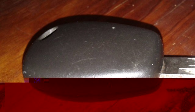

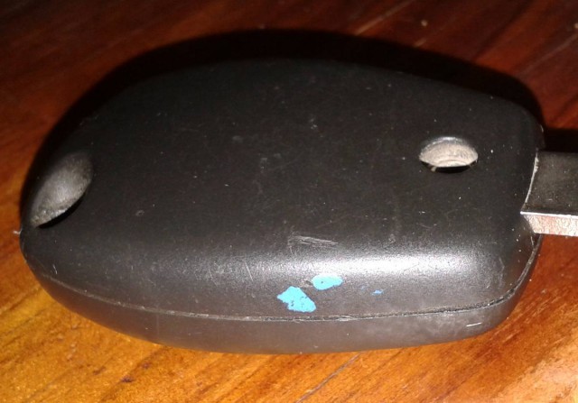

Сообщение Миха-VRN » 26 июл 2017, 11:44
Всем привет! Как открыть ключ?
Шуруп выкрутил.
Миха-VRN
Сообщение Serhio1 » 26 июл 2017, 19:55
Дальше аккуратно пытаемся разделить половинки тонкой отверткой. Там защелки небольшие только. Начинать лучше с углов со стороны самореза. https://www.drive2.ru/l/463780602739425665/
Serhio1
Сообщения: 637
Сообщение Миха-VRN » 27 июл 2017, 15:04
Serhio1 писал(а):Дальше аккуратно пытаемся разделить половинки тонкой отверткой.
Что-то не идет... А там батарейка-то есть? Я только из-за этого хочу открыть.
Миха-VRN
Сообщение Олег М. » 27 июл 2017, 15:46
Батарейка только в ключе с кнопками ДУ ЦЗ.
