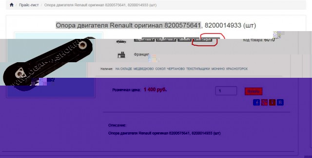

Сообщение Chingachguk » 12 окт 2016, 22:42
Ну вот в Логан-шоп, кстати, интересная петрушка вырисовывается. Получается, от Логана к Ларгусу подходит, а наоборот нет?... Странное дело. Причём, количество клапанов нигде не указано.
Сообщение Зфгд_ШШ » 12 окт 2016, 22:59
Chingachguk писал(а):Получается, от Логана к Ларгусу подходит, а наоборот нет?
Все там подходит. Они могут отличаться только жесткостью, по посадочным местам совпадают.
