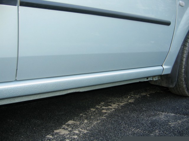

Порог до ремонта
Позвонил по телефону из печати на полисе КАСКО.
Поскольку два элемента можно без справок из ГАИ - не стал и заморачиваться гайцами.
Приехал в СК, ксерки документов сделали и всё отдали сразу назад. У них - лишь копии.
Затем написал заявление (сколько успел :wink: ) и пошёл к эксперту. Эксперт сам дописал мои бумаги и пошёл смотреть машину.
Вернулся в офис, попил чаю. Минут через 15 вызвали согласно номерка к дающей направление на ремонт девушке.
Та заполнила что-то и предложила на выбор адреса, где могут отремонтировать. Что там - она не знала.
Выбрал ближайший адрес - позже оказалось - официальный дилер Рено :wink: Хотя, когда просил направить к "своему", отказали, сказав, что у меня в полисе указано "по направлению СК", а не "у оф. дилера".
Забавно.
Сразу из офиса СК поехал с Направлением по указанному адресу.
Там машину забрали на осмотр через 5 минут и через 10 вернули назад, сказав, что позвонят.
Через 10 дней позвонили и предложили приехать "хоть завтра".
Так сделал.
Через два дня звонок - "забирайте".
Приехал, забрал.
На руки выдали распечатку всего технологического процесса ремонта с указанием стоимость каждого этапа (всего пунктов 20).
Результат:
Порог после ремонта
Поскольку, на заменённом пороге находится "овальная табличка", то мне позвонят, когда придёт новая и я подъеду для её приклейки.
Re: Разбил Логан
Сообщение Klid » 20 авг 2011, 20:53
семигор писал(а):Поскольку, на заменённом пороге находится "овальная табличка", то мне позвонят, когда придёт новая и я подъеду для её приклейки.
На пороге ? :roll: вроде она на стойке..
Года два назад похоже приложился об затаившийся поребрик - авария, ремонт и ремонт, исправление косяков
Из косяков ремонта потом было замечено - положили мало антигравия (у Вас, судя по фото - нормально) и прожженный ремень безопасности - стоит на всякий случай глянуть.

Re: Разбил Логан
Сообщение monstr_62 » 20 авг 2011, 22:08
Да по фотке шикарно сделали. И антигравий нанесли как на автофрамосе. Супер. Официалы есть официалы.

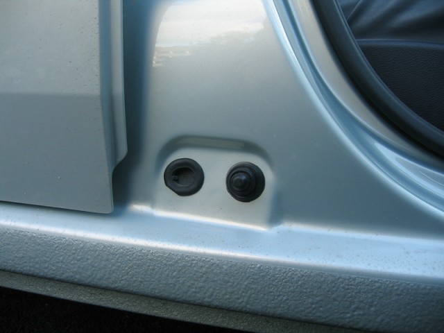

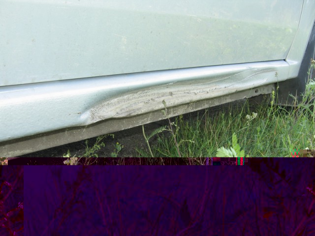

Re: Разбил Логан
Сообщение семигор » 20 авг 2011, 22:56
Klid писал(а):На пороге ? :roll: вроде она на стойке..
Это так кажется:
Порог без овальной таблички
monstr_62 писал(а):Супер. Официалы есть официалы.

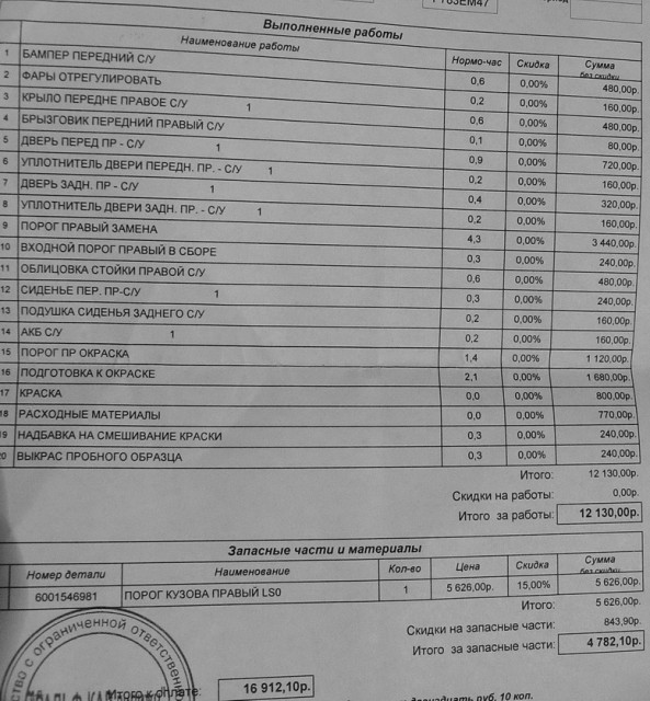

Вот граница "старого" (с завода) и "нового" (поставленного у дилера):
Граница деталей
Klid писал(а):1. Петровский автоцентр
2. 24-29.05.2009
3. левый порог-замена, ремонт усилителя порога.подробнее - по калькуляции:
- порог кузова лев LS0 - 4977р
- заглушка кузова резиновая - 4 шт - 1964р
- порог левый р/с - 3744р
- порог левый замена - 11808р
- усилитель порога - ремонт - 3600р
- порог левый окраска - 2448р
- антигравий порога - 2016р
- подбор и приготовление краски - 864р
- подготовит работы - 3024р
- лакокрас материалы - 2800р
- мойка 288р.
итого 11 операций на 37,5тыр
Стало интересно.
Ваша калькуляция от 2009 года.
Посмотрим от 2011 ;)
РАЛЬФ
Перечень работ
Re: Разбил Логан
Сообщение Raguil » 29 авг 2011, 20:05
Вы меня конечно извините, но порог-то ПРАВЫЙ! Хотя сути работ это не меняет.
Неужели оффициал может так грубо ошибаться?

Re: Разбил Логан
Сообщение семигор » 29 авг 2011, 21:22
Raguil писал(а):Вы меня конечно извините, но порог-то ПРАВЫЙ!
ВЫ ошиблись.
Речь идёт о двух разных машинах:
Вот та, что с левым порогом: album/displayimage.php?album=1121&pos=0
Просто сравнили цены у двух разных дилеров.
