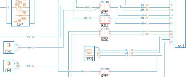

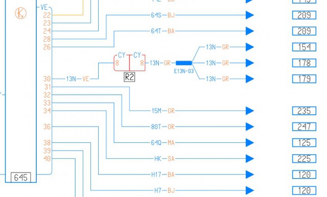

Сообщение Nick_2141 » 31 янв 2016, 19:26

Сообщение Nick_2141 » 31 янв 2016, 19:41
От ЦБКЭС до ЭБУ впрыска идут всего два провода. Оба из зеленого разъема.
Белый с 36-го пина и бежевыйс 38-го.
120 - ЭБУ впрыска
645 - ЦБКЭС
Сообщение Nick_2141 » 31 янв 2016, 19:49
Nick_2141 писал(а):От ЦБКЭС до ЭБУ впрыска идут всего два провода
И идут они через разъем R212, про который упомянуто в копилке знаний в теме "не заводится": viewtopic.php?p=518104#p518104 (п.5)
Думаю, что после ревизии разъема R212 проверять 58-й и 70-й пин на ЭБУ не придется.
