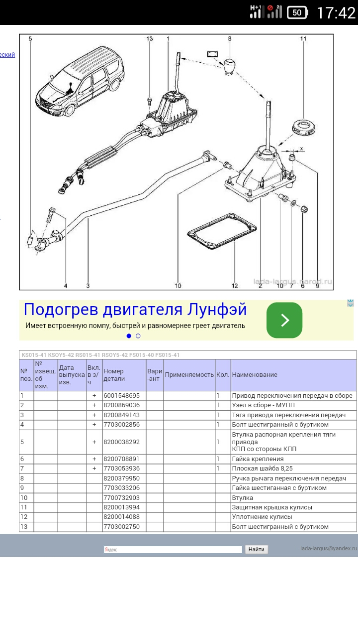

Ребята возникла необходимость замены частей кулисы КПП... еще давно было неприятное ДТП, рычаг загнуло (возможно, и саму кулису), тогда все вроде исправили, менять не стали, как грится на скорость не влияет, 3 года уже прошло, передачи втыкаются нормально, единственное отличие было разве что в том, что рычаг не совсем на месте стоит, но визуально почти не определишь и опять же в работе не мешает. Тут решил салон немного освежить, перетянуть несколько элементов в кожу и у мастера возникла проблема в ручкой КПП, снять ее не удалось, т.к. она тянулась вместе со всей конструкцией, следовательно испытывать судьбу он не стал. Сегодня ездил на плановое ТО к дилеру, там провели дефектовку, выявили следующее:
тут отмечено, что требует замены. цены, конечно, у дилера потрясающие... менять нужно, как я понял только тягу кулисы + крепеж с одной из сторон, но отдавать за это 5к... по сайтам нигде таких деталей не нашел, нашел на авито всю кулису в сборе за 1500р, вроде живую, продавец довольно быстро ответила, скинет еще доп фото, тогда лучше просто в сборе взять, принципиальной разницы же нет?

а с тягой кулисы, то что случилось? она что гнутая ?
номера на всякий
ну и видос,как снять набалдашник кпп
http://m.youtube.com/watch?v=AumX-9jKh3w
Сообщение infected123 » 03 ноя 2015, 18:58
да, спасибо, это и искал. и похоже не особо дилер цены гнет, в принципе вроде так и есть в районе ~3500 за новую тягу, жестко. скорее всего, гнутая, т.к. удар был довольно серьезный, менялся подрамник в том числе и рычаг не работал вообще, заклинило, его просто выправляли и потом т.к. дискомфорта не доставляло как-то забылось за давностью лет.
