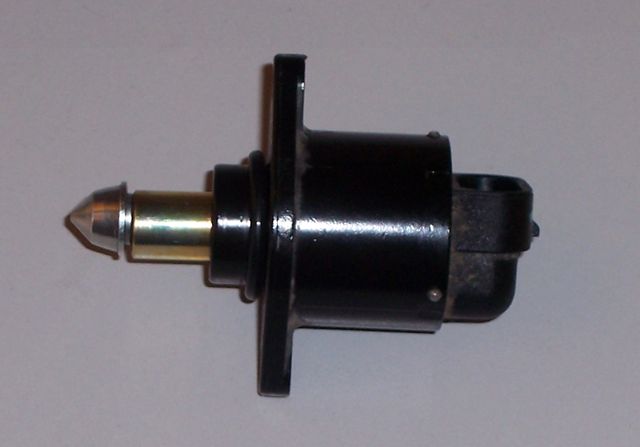

Логан июнь 2009, 1,6, 8 кл, пробег 46 т.км
Вчера, 11.05.2011:
- поменял передние амортизаторы (убил по собственной глупости, с помощью наших "хороших" дорог);
- при очистке топливной системы обнаружилось, что "крякнулся" датчик ХХ - списали на плохой бензин;

Nick_Zh писал(а):при очистке топливной системы обнаружилось, что "крякнулся" датчик ХХ - списали на плохой бензин
Клас...
А амортизаторы на плохой бензин не списали? Или прокол в левом заднем колесе.. :roll:
