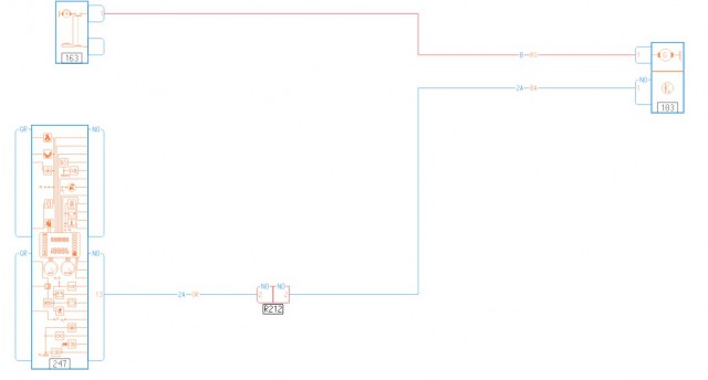

День добрый. Загорелась лампочка акб. ремень в норме.щетки в норме. генератор в норме.батарея в норме. лампочка акб на панеле горит. что и где смотреть???

Сообщение Nick_2141 » 30 апр 2015, 10:26
DemoonX писал(а): что и где смотреть???
Белый тонкий провод от генератора.
Сообщение DemoonX » 30 апр 2015, 10:29
я так понимаю.смотреть разъемы на генераторе и приборке. есть еще "по пути" разъемы на нем?? по схеме должен быть.но где его искать?
DemoonX
Сообщения: 191
Зарегистрирован: 23 июл 2012, 19:56
Откуда: москва
Сообщение Nick_2141 » 30 апр 2015, 10:38
DemoonX писал(а): есть еще "по пути" разъемы на нем?
Да. R212.
Сообщение DemoonX » 30 апр 2015, 10:47
спасибо.буду смотреть.
DemoonX
Сообщения: 191
Откуда: москва
Сообщение Mavrik » 30 апр 2015, 11:11
DemoonX
ИМХО, у Вас все-таки что-то не так с диодным мостом :roll:
Если бы по цепи был обрыв, то лампочка бы вообще не горела.
