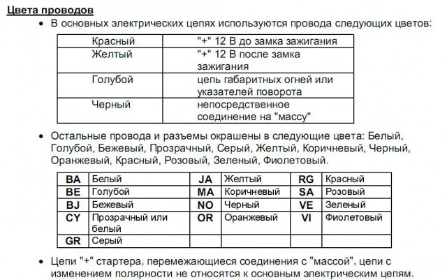

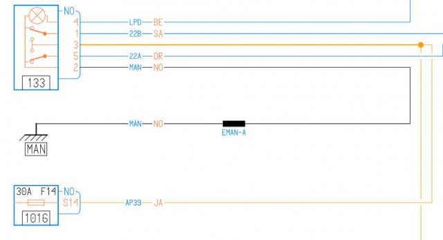

Сообщение Nick_2141 » 25 авг 2013, 23:19
nightfox писал(а):Ребятишки, обскажите кто знает распиновку кнопки любой(подьемники, обогрев, ЦЗ), где плюс, а где земля.
Вопрос не понят.
Там, как минимум, два плюса. Один - на лампочку подсветки кнопки (габариты), второй - на саму кнопку (после зажигания).
Что именно надо и для какой кнопки?
Сообщение Nick_2141 » 25 авг 2013, 23:41
З.Ы. Вот кнопка пассажирского стеклоподъемника:
Комментарии во вложениях.
пречень цепей.PDF

Сообщение nightfox » 26 авг 2013, 13:18
Nick_2141 писал(а):З.Ы. Вот кнопка пассажирского стеклоподъемника:
Все спасибо, подключил регистратор на синий провод(габаритный), так удобнее чем от зажигания.
А то он тупил от того, что между положениями ключа идет разрыв цепи.
