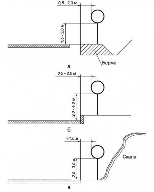

Формально ограничение 40 км/ч НЕ установлено: знак стоит не по ГОСТ Р 52289-2004
Технические средства организации дорожного движения
ПРАВИЛА ПРИМЕНЕНИЯ ДОРОЖНЫХ ЗНАКОВ, РАЗМЕТКИ, СВЕТОФОРОВ,
ДОРОЖНЫХ ОГРАЖДЕНИЙ И НАПРАВЛЯЮЩИХ УСТРОЙСТВ.
Смотрите Приложение В (обязательное)
Рисунки к правилам применения технических средств организации движения
Также не выполнено требование пункта 5.1.13:
Расстояние между ближайшими краями соседних знаков, размещенных на одной опоре и распространяющих свое действие на одну и ту же проезжую часть, должно быть 50-200 мм.
P.s. Хотя я нарушать не стал бы - он там стоит, имхо, не зря хоть и коряво(не по ГОСТ), во первых это раз. А во вторых потеряешь время на объяснение этого ИДПС.
Рисунок В.1 - Типовое размещение знаков в поперечном профиле дороги: а - вне населенных пунктов; б - в населенных пунктах; в - на обочине в стесненных условиях

Сообщение wallerik » 11 янв 2013, 20:33
scorpirust, на эту тему вообще не задумывался. Да и думаю, что те кто вешал этот знак, не знают этих требований.
