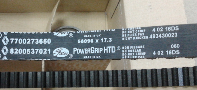

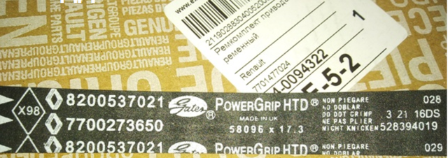

SEREGA SAMARA
Безусловно имеет.Оригинальный ремень ходит 60тыс.км гарантированно,на форуме есть люди,которые утверждают что оригинальный ремень выдержит и 90тыс.км.Есть также человек,у которого порвался ремень ГРМ на 92тыс.км.
У меня несколько другой вопрос:Кто-нибудь ставил неоригинальный ремень ГРМ ? Ремень какого производителя превосходит по качеству и рессурсу оригинальный ремень ГРМ ?
Добавлено:
28 апр 2010, 18:42
stalexxx
Неоригиналы, конечно брать можно... некоторые даже качественнее чем оригиналы. И дороже. Поэтому однозначного ответа нет. Просто оригинал это хоть какая-никакая гарантия качества такой критичной и не очень-то дорогой детали
вот, например
http://www.exist.ru/price.aspx?pid=B5105107&sr=-4

WithOutBrain
Vlad L
Как и обещал - фото, вчера не добрался до компа

chebas
Заказал в existe:
1 987 947 926 Ремень поликлиновый
7701 477 024 Ремень ГРМ с роликами, комплект
Пришел в exist, а менеджер говорит: "чтобы проверить, то ли заказали, мне нужны данные с таблички, которая на кузове, там где дверь открывается." Пошел в машину там такой таблички нет. Была какая-та под копотом, но отлетела, когда машину мыл.
Такие ремни точно подойдут?
Движок 1.4, 2005 г, кондишин.

mekena
bob292 писал(а):Пижонство всё это , вполне можно обойтись кусочком фанеры 10 ки 100х100 мм , которую просовываете между поддоном и защитой , так чтобы фанерка плотно влезла , после этого снимаете опору - двигатель опускается буквально на несколько миллиметров и ложится на защиту , обратно двигатель поднимается болтами опоры .
я снимал защиту, подкладывал шлакоблок (или кирпичи) и дощечку впритых под картер.
chebas писал(а):Пошел в машину там такой таблички нет.
chebas писал(а):Была какая-та под копотом, но отлетела
че-то стремновато ты моешь - все отлетает... А ты и не подобрал даже...

Залез сейчас смотреть комплект ремня ГРМ на Экзисте. Е-мое, какой выбор стал
на нужный авто (2006, 1.6, без АБС, ГУР + кондиционер) по коду 7701 477 024 выдает такие приличные варианты, как ATK1117 от Automotor France и VKMA 06003 от SKF. По цене на 700 рублей (!!!) дешевле оригинала. Однако задумался, что брать, если не оригинал.
Для сравнения:
ATK1117 от Automotor France можно взять за 1 тыс. рубл. (в Экзисте)
VKMA 06003 от SKF можно взять за 1100 рубл. (не в Экзисте)

Подскажите пожалуйста, кто нибудь пользовался оригинальным комплектом из Экзиста (ремень ГРМ + натяжной ролик) под номером 7701477024, что можете сказать по этому поводу?
Re: Замена ремней ГРМ
Добавлено:
29 сен 2011, 07:18
Serega2004
Я себе такой комплект поставил, ремень вроде Gates ролик Koyo, но могу ошибаться, коробочка от Рено. Но себе менял только ремень, ролик в хорошем состоянии был, поэтому лежит теперь ждет следующей замены

В оригинальных комплектах у меня лежал ролик Койо и ремень Гейтс, у друга такой же ролик, а ремень ПауэрГрип.
Кстати нашлась разгадка появления шарика от подшипника, аж смешно было. Выпал шарик фиксатора из квадрата-соединителя торцевых головок и рукояти ключа, но прям так удачно - одновременно со снятием натяжителя.

Кто-нибудь может подсказать в чём отличие ремня и ролика ГРМ с 2010 г.выпуска
Добавлено:
16 янв 2012, 19:37
дюха42 писал(а):Кто-нибудь может подсказать в чём отличие ремня и ролика ГРМ с 2010 г.выпуска
конечно,читайте эту тему....
п.с.
если лень листать,то 14 стр.открывайте и читайте

читал но так и не понял...с 2010 г.на 1.4 новый ролик грм ставят ,с натяжителем,или обычный? на 14 странице фото комплекта для 16 клапанов или 8???
Добавлено:
17 янв 2012, 09:18
taxi17 писал(а)::oops: читал но так и не понял...с 2010 г.на 1.4 новый ролик грм ставят ,с натяжителем,или обычный? на 14 странице фото комплекта для 16 клапанов или 8???
С 2010 на 8-кл. ставят новый ролик с натяжителем, он и есть на том фото.

знакомый на логане(2010г)менял сегодня ремень грм,в магазине ему продали комплект до 2010г.ролик ессно не подошел,а при установке ремня выяснилось,что метка на шкиве распредвала не совпадает с меткой на корпусе на 2 зуба!!!кто нибудь сталкивался уже с подобным???ремни после 2010 то же другие?
Добавлено:
15 фев 2012, 21:09
_AlexSander_
на корпусе никаких меток нет.
Добавлено:
15 фев 2012, 21:13
taxi17
_AlexSander_ писал(а):на корпусе никаких меток нет.
а для чего тогда метка на распредвале????????
Добавлено:
15 фев 2012, 21:16
bob292
taxi17 писал(а):а для чего тогда метка на распредвале???
Для согласования с метками на ремне .
Добавлено:
15 фев 2012, 21:26
_AlexSander_
taxi17 метку распредвала совмещаем с меткой в виде стрелки на головке блока. одеваем ремень ГРМ на шестерню распреда с совпадением меток. верхняя метка на ремне - с ОДНОЙ стороны и рядом со стрелками направления (если ремень оригинальный) или штампиками всякими. НИЖНЯЯ метка на ремне - с ДВУХ СТОРОН ремня! при одевании ремня, она должна совпасть с меткой коленвала. т.е. при правильной установке метка коленвала стоит не строго по вертикальной оси, как в том же третьем риме, а немного повернута против часовой стрелки, как раз на ваши пару зубов..
Добавлено:
15 фев 2012, 21:30
taxi17
bob292 писал(а):taxi17 писал(а):а для чего тогда метка на распредвале???
ну...значит я перепутал(вазовское прошлое
)значит метка на ремне не совпадает с меткой на шкиве на 2 зуба...почему???ремень другого типа?
Добавлено:
15 фев 2012, 21:55
_AlexSander_
не помню, чтоб там ремни были другие. ролики - да. ремни разные только в версиях 8 и 16 клапанов.
Добавлено:
15 фев 2012, 23:12
bob292
taxi17 писал(а):)значит метка на ремне не совпадает с меткой на шкиве на 2 зуба...почему???ремень другого типа?
Нету там никаких других меток , кроме как на шкивах и ремне , посмотрите
viewtopic.php?p=846559#p846559

Для желающих сэкономить не за счет увеличения интервала замены ремня ГРМ, а на стоимости приобретения комплекта ГРМ, в магазинах встречаются комплекты в которых лежит оригинальный ролик Gates со спиленым логотипом Renault (из за нюансов ввоза на территорию нашей Страны) и ремень производства Gates, по цене отличной от того же комплекта в оригинальной коробке. Сам и многие знакомые таксисты давно на таких катаются.
Добавлено:
30 янв 2013, 13:08
Lapiduchi писал(а): которых лежит оригинальный ролик Gates со спиленым логотипом Renault
фото дайте ибо свято верил,что там стоИт ролик с логотипом KOYO
вот один в один ,как на фото
alexmsm писал(а):На самом деле в SNR KOYO кладут, сделаны в Японии.
Добавлено:
30 янв 2013, 13:26
Юрий Ю
Kuzovok
Да из Франции. Спец рейс.
Добавлено:
31 янв 2013, 13:00
Lapiduchi
дима писал(а):Lapiduchi писал(а): которых лежит оригинальный ролик Gates со спиленым логотипом Renault
Небольшое уточнение - комплект о котором говорится в сообщении
для установки на Логан фаза 2 с 2010г. и Сандеро с двигателями 1.4/1.6 (8V). Оригинальный номер данного комплекта 130C17480R. Ролик KOYO лежит в оригинальном комплекте на 1-й Логан. Фото ролика на Логан фаза 2 с 2010г. можно увидеть на motor-gear.ru в разделе "привод ГРМ"
Ремень ГРМ с роликом комплект с 2010г. Ph2 8V Gates аналог 130C17480R
