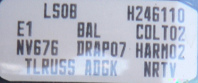

Сообщение Kruzenshtern » 07 окт 2013, 21:01
Всем доброго времени суток. Кто может мне подсказать коды деталей на рено логан 2009 года минимальной комплектации? В частности интересуют передние тормозные диски, задние тормозные цилиндры, трос ручника и колодки передние и задние(желательно жёсткие) Кто располагает такой информацией, помогите пожалуйста! Дело в том, что имею магазин с запчастями на японцев и по французам не шарю. В каталогах, где заказываем детали, поиск выдаёт по 3-4 кода на эти детали и хрен его знает, какие заказывать!

Сообщение Nick_2141 » 07 окт 2013, 21:15
Kruzenshtern писал(а):Кто может мне подсказать коды деталей на рено логан 2009 года минимальной комплектации?
Данные с овальной таблички.
Kruzenshtern писал(а):задние тормозные диски
Там барабаны. Двух типов. TRW или Bosch. Надо смотреть.

Сообщение Kruzenshtern » 08 окт 2013, 09:22
Извиняюсь за тупость, но что за овальная табличка? =(

Сообщение Nick_2141 » 08 окт 2013, 13:40
Kruzenshtern писал(а):что за овальная табличка?
Овальная табличка - на правой стойке справа внизу (откройте дверь переднего пассажира - увидите)
Выглядит так:
viewtopic.php?p=360478#p360478

Сообщение Kruzenshtern » 08 окт 2013, 19:12
Kruzenshtern
Сообщения: 5
Зарегистрирован: 07 окт 2013, 20:13
Re: Коды запчастей
Сообщение Nick_2141 » 08 окт 2013, 20:09
Kruzenshtern, вы пишете:
Kruzenshtern писал(а):на рено логан 2009 года минимальной комплектации
По предоставленной табличке - авто с двигателем 1,6 8V В комплектации Е1 :roll:
Уверены?
Из таблички следует:
Kruzenshtern писал(а):В частности интересуют передние тормозные диски
7701208252 или 6001547683
Kruzenshtern писал(а):задние тормозные цилиндры
Bosch - 7701047838
TRW - 7701044681
Kruzenshtern писал(а):трос ручника
Их два - на левое и правое колесо соответственно. Код один:
6001547168
Kruzenshtern писал(а):колодки передние
7701210142 или 410602192R
Kruzenshtern писал(а):и задние
Bosch - 6001551409
TRW - 7701208111 или 6001547630
Напомню по задним тормозам:
Nick_2141 писал(а):Там барабаны. Двух типов. TRW или Bosch. Надо смотреть.
Соответственно и колодки и цилиндры разные.

Чуть-чуть дополню: можно сфотографировать тормозные щиты из-под машины и выложить сюда, а лучше спросить в теме viewtopic.php?p=1097187#p1097187 (выложив туда фото, естественно)
