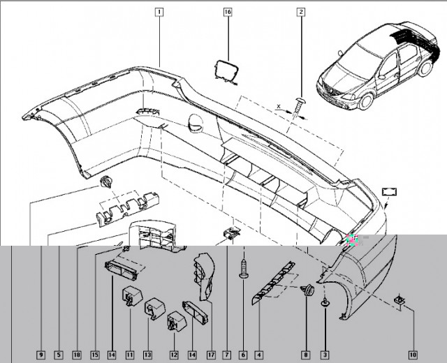

Подскажите пожалуйста код: пластмассовые накладки крепятся на заднюю панель, между панелью и бампером изнутри, Фаза 2. После удара взад бампер цел более менее, задняя панель тоже, а вот эта проставка левая сложилась, правая нормальная.

Алесор писал(а):Подскажите пожалуйста код: пластмассовые накладки крепятся на заднюю панель, между панелью и бампером изнутри
Какие именно?

Под номером 14

Алесор писал(а):Под номером 14
Re: Коды запчастей
Сообщение Алесор » 01 фев 2013, 09:27
Спасибо, он самый.
