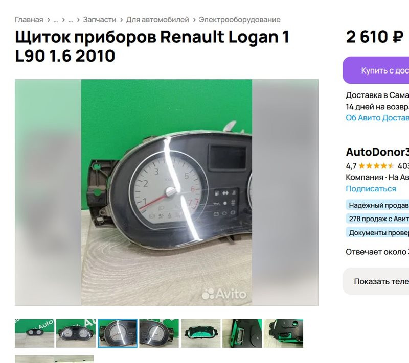

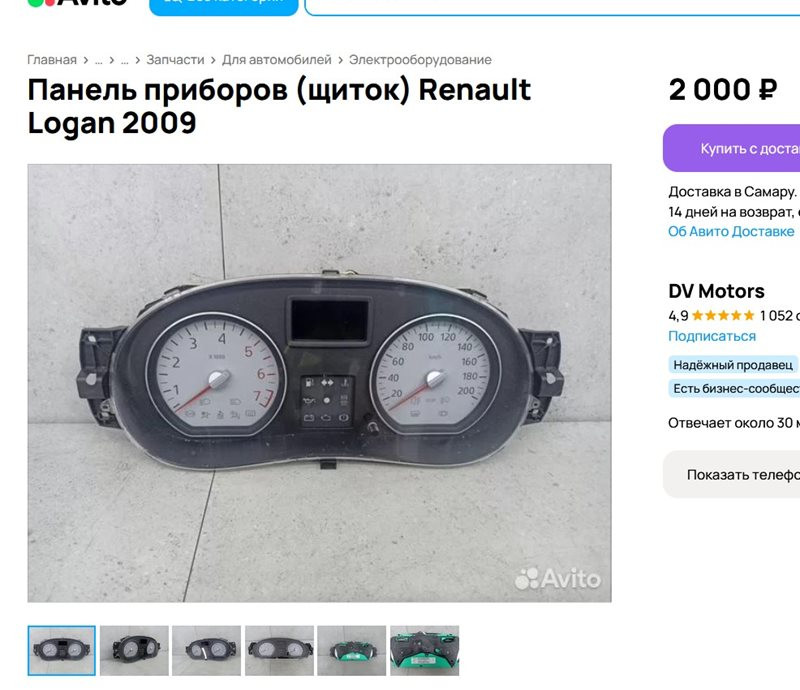

Сообщение Mashking46 » 05 апр 2025, 23:38
Всем привет!
Что за панель приборов от Престижа? Киньте ссылку плиз, где можно купить...
Mashking46
Сообщения: 1
Зарегистрирован: 05 апр 2025, 23:34
Re: Активация штатного БК в Логане. Технические вопросы.
Сообщение ddr512 » 06 апр 2025, 12:08
Mashking46 писал(а):Всем привет!
