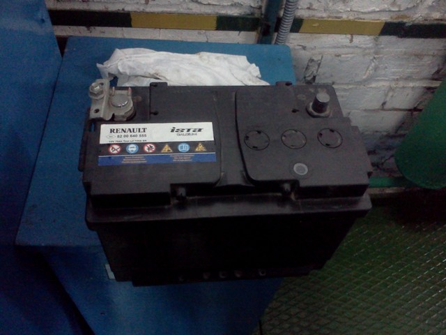

Это которые идут вниз как вытянутая буква "Г" ? Сегодня первый раз поставил свой аккум. ISTA на зарядку. Хоть и необслуживаемый пробки выкрутил (выкрутились легко, почти без сопротивления) посветил вовнутрь но так и не понял докуда должен быть уровень электролита? Пластины вроде в жидкости но показалось что её не хватает. Обратил внимание на эти ножки идущие вниз, по конструкиву не понял нафига они, тогда пришла мысль что это показатель до какого уровня должен быть электрлит. Подскажите так это или нет?
Заряжаю Кулоном 715d, выставил 14,6 в; ток 3,5 А. За 1 час напряжение дошло до установленной нормы, далее ток потихоньку идет вниз.
Еще вопрос новичка: вот долью воду до уровня после зарядки (после вашей подсказки где же этот уровень) и что дальше, вода сама размешается? надо еще раз подзаряжать после доливки? Плотность мерять после доливки тоже сразу или скоко то подождать? Извиняюсь за банальные вопросы.
Да, аккуму 1,5 года, езжу каждый день по городу немного. Как купил Логан ничего с аккумом не делал а тут в предверии грандиозных для нас морозов решил домой его утащить ну а раз дома так сам Бог велел заняться им.
Заранее спасибо всем.

Посли долива дистилята плотность снизится,поэтому заряжают после доведения уровня до нормы...

Это я уже понял, а где эта норма в ISTA чтобы понять на уровне жидкость, её меньше или больше. И если есть ссылка на какую-либо доку по этим аккумуляторам (как например ао Варте, там все расписано) то буду признателен. Искал но не нашел.

норма уровня электролита в любой акб :arrow: это один сантиметр выше уровня пластин

Да, так и есть. Когда ничего не нашел на эти суперсекретные аккумуляторы то по аналогии с другими марками АБ померял стекляной палочкой уровень, посмотрел сколько жидкости над пластинами, в общем всё нормалёк пока, доливать ничего не надо (и слава Богу) а то покупать дисцилят в магазе как то не внушает доверия а в аптеке есть только по 5 литров, а нафига мне такая цистерна воды, хранить то её вроде нельзя.
Ну и уж традиционно еще вопрос уважаемым: ареометр показал (после зарядки, ночь постоял) плотность 1,25, минус 1 сотку на температуру. Мне кажется что это недостаточно, а зарядник больше тока не выдает, автомат с моим мнением не считается и ограничил ток. Что делать - оставить так или надо как то дозарядить АБ? Напряжение выставлял 14,6 а тут в ветке читал что необслуживаемым надо больше, до 15?
