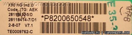

Пока накопал вот что: 3 байт похоже отвечает за включение маршрутного компьютера. =2 есть =1 нет.
Номер приборки лежит в адресе с 0х07 по 0х0а. У прошивок разные номера приборок. Бывают
6001- P8200377202
6002 - P8200377739
7101 - P8200377202
7202 - P8200650548,P8200650539
81101 - P8200107336
Этот номер написан сзади приборки http://cardamp.ru/image_num_view.php?id_file=648
