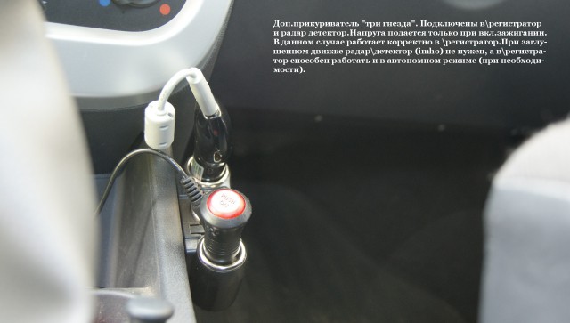

Я поступил так: купил прикуриватель на три гнезда.Минус на него взял с любого болта под кожухом рычага передач (их там несколько).Плюс на него взял
с блока предохранителей (конкретно с желтого провода от нижней ноги преда №14(передние стеклоподы)).Провод этот от преда я отрезал,т.к. стеклоподъемники переделал на постоянный плюс (они полностью автономны).На всякий полупожарный случай в линию плюса воткнул колодку с предохранителем на 10А. С этого прикуривателя у меня запитан в\регистр. и р\детектор.Оба включаются непосредственно при включении зажигания.
