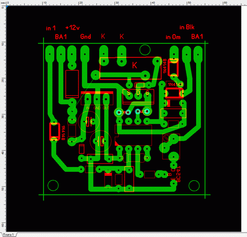

Jorj писал(а):Плата для версии 3_3:
А зачем сделали выходной каскад на реле?Это жигулевский вариант,его нарисовал Vlad007.Для Логана реле не нужно - ориентируйтесь на схему топикстартера doal57.

Сообщение Jorj » 10 янв 2012, 20:10
:D Я в курсе. Но себе сделаю с маленьким реле и биполярным транзистором. Эта релюшка уже месяц под руками болтается - аж пищит как просится на плату :wink: ...
Примерно так:
