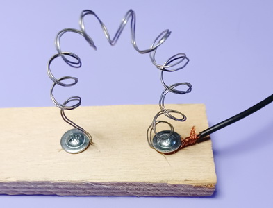

NarimanSPb писал(а):Покупаешь на ОЗОНе эту нихромовую проволоку диаметром 0,35 мм. за 180 руб. и мотаешь на карандаше спиральки как на картинке.
Ссылка на ОЗОН
Погорячился немного. :brainy Думаю надо брать проволоку диаметром не 0,35, а 0,5! :acute
Чуть дороже будет на 80 рублей но зато "ПОКРЕПЧЕ" с запасом!
Итоговые длины необходимых отрезков пересчитаю!
Новая ссылка на ОЗОН. https://www.ozon.ru/product/nihromovaya ... Scz8kdZ0tA

Sergren писал(а):А что такое двойная спираль? Тройная спираль?
Вот конкретный образец двойной спирали для 2-й скорости.
Re: Вентилятор печки. Не включается.
Сообщение NarimanSPb » 31 дек 2022, 11:28
NarimanSPb писал(а):Итоговые длины необходимых отрезков пересчитаю!
Для провода 0,5 мм. новые спирали для стенда.
