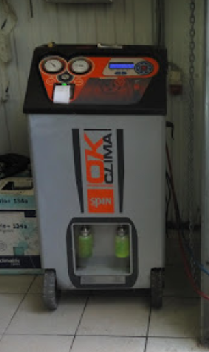

Сообщение Reno777 » 30 мар 2023, 16:49
Плохо холодит кондиционер, не холодит.
Вроде включается, сижу в салоне кнопку нажимаю и щелчочек слышу, но не громкий и потом периодически подвывает тихонько-тихонько вроде в салоне, а может нет. Вопрос пока изучаю. Завтра обороты проверю, если повышаются, тогда думаю нужна диагностика и(или заправка), вроде аппарат сам диагностирует и заправляет исправный кондер.
У дороги само собой заправлять не буду, вот в колеса даром аппар большой умный)

Reno777 писал(а):вот в колеса даром аппар большой умный)
Аппарат умный, а персонал на нём работающий - тупой. Мне дважды заправляли автомобиль с дырявой трубкой и не могли найти утечку. Вакуумировать нормально не умеют. Газоанализатора не имеют. анализировать полученную информацию не умеют , только тупо пересказывают то, что показывает аппарат - высокое давление ( как пример ). А причина? Не знаем.
Это аппарат для лохов для быстрого состригания с них длинной шерсти в сезон. А между тем климатическая установка может запросто иметь с десяток неисправностей, которые влияют на интенсивность охлаждения Вашего авто. Причем недостаток хладагента это последнее, что влияет, но первое, что делают люди у которых маловато холода в салоне.
Для обслуживания кондера не плохо пользоваться профильными сервисами по этой части.
И помните - исправная система кондиционирования не требует дозаправки фреона на протяжении всего срока службы.

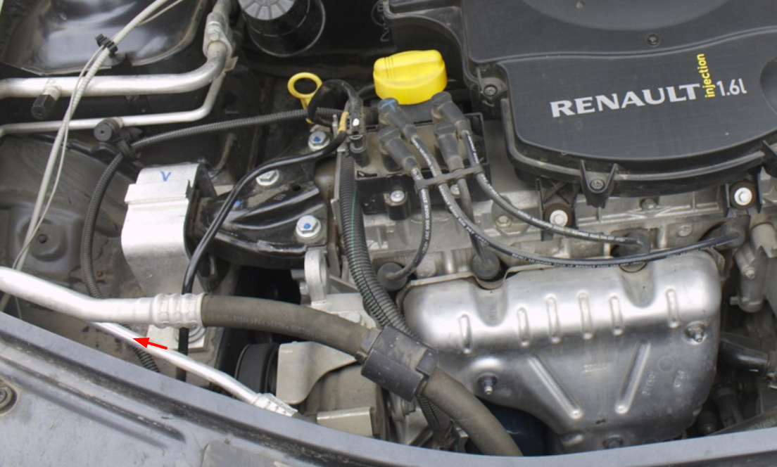

Сообщение Reno777 » 31 мар 2023, 15:14
NarimanSPb писал(а):
Reno777 писал(а):Тонкая трубка очень холодная, ледяная
Не может тонкая трубка (высокого давления) быть ледяной!!! :commandos
Ничего не перепутал, а то всё у Вас вроде, а может нет?
При работе исправной системы кондиционирования тонкая трубка сразу после компрессора д.б. горячей, а после конденсора чуть тёплой.
А вот толстая трубка (обратка) д.б. очень холодной, а летом ещё и мокрой!
Я про эту трубку, тут она морозит как следует, а в салоне такого морозца нет. Под капотом вообще горячо, но включил, и сразу заморозилась тонкая.
А толстая над ней теплая (которая с бобышкой-виброгасителем, её кстати на хх колбасит с 2см амплитудой )
И я на рециркуляции проверял, вдруг это тоже важно...
Мне кажется он заработает, вчера еще подвывал тихонько, а сегодня уже нет, зато при первом запуске седня был металлический гул, звук как мне показалось несмазаннного ржавого подшипника. И холодней стало дуть.
И муфта седня прямо сильно уже щелкает, вчера так, как будто реле щелкало слегка, а седня звонкий щелчок громкий правильный ( я уже послушал на ютубе как щелкать должно)
