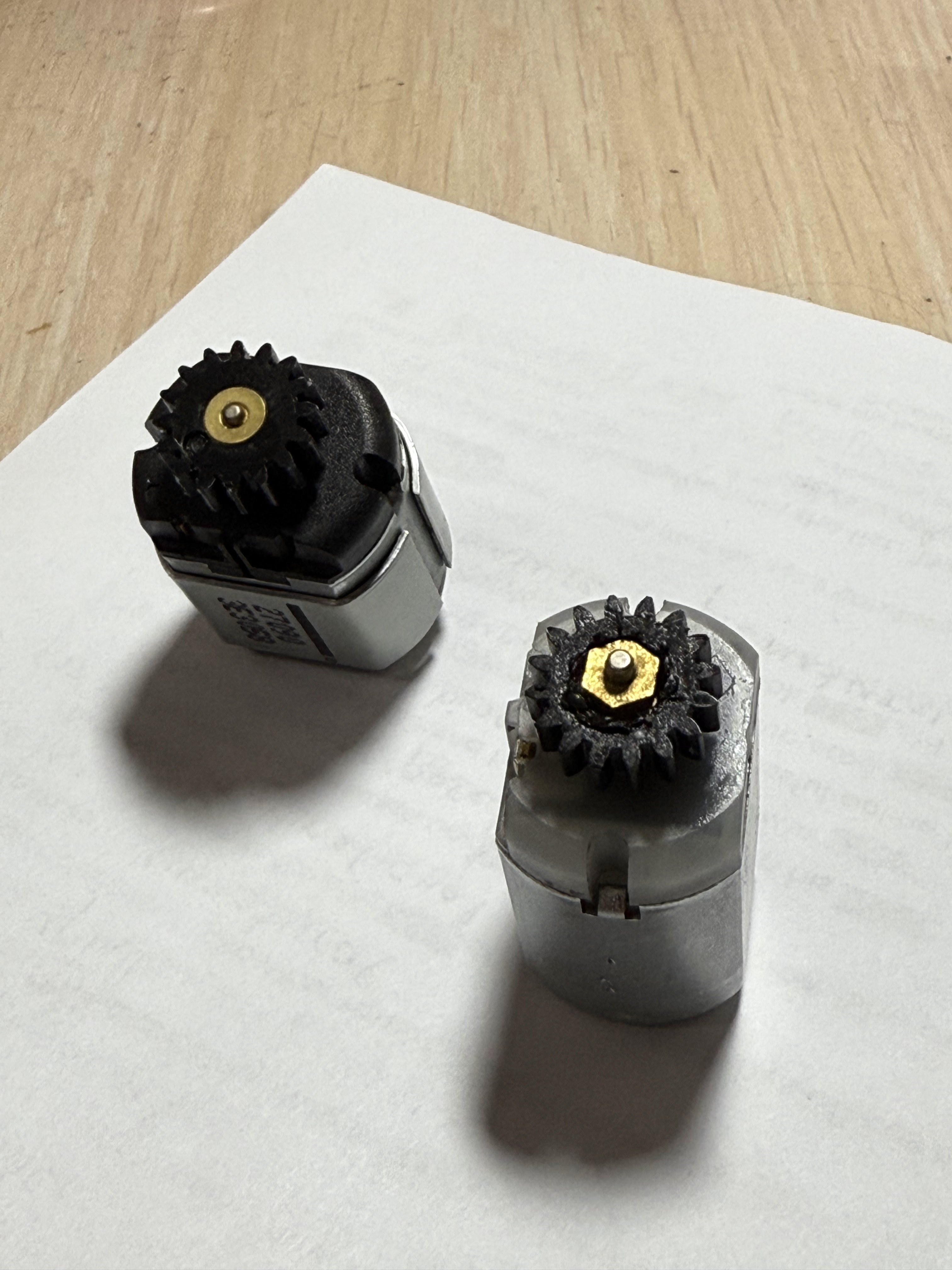

Корпус активатора при разборке слегка пострадал, ибо времени было в обрез, но изолента при сборке все решила. При восстановлении вначале был засунут двигатель из китайского активатора, но он не крутит. Жужжит, но не крутит. Так что в ход пошел моторчик из восстановленного активатора задней двери. Я потом выложу фотографию со сравнением двух моторчиков, сразу видна разница в качестве не в пользу китайского, понятное дело. На вал китайского моторчика установлена откровенно похабная шестеренка, пластик которой просто раскрошился в месте контакта с валом, то есть образовался зазор между валом и шестеренкой. Шестеренка выдержала совсем немного. При таком качестве пластика говорить о надежности новых активаторов просто смешно.

Sergren писал(а):На вал китайского моторчика установлена откровенно похабная шестеренка, пластик которой просто раскрошился в месте контакта с валом, то есть образовался зазор между валом и шестеренкой. Шестеренка выдержала совсем немного
Вот фотографии двух моторчиков, сделанные мной вчера:
Слева - оригинальный, справа - новый китайский. Видно, что пластик шестеренки на китайском раскрошился вокруг вала. И спрашивается: зачем производители сделали такой торец на китайском моторчике? Специально, чтобы шестеренка побыстрее развалилась, что ли? Понятно, что при такой шестеренке, как сейчас на фото, вал шестеренку вращать не будет, что и произошло. Срок эксплуатации просто смехотворный. Вот такие сейчас продают активаторы, с такими дурацкими двигателями.
Разобрал оба моторчика. Разбирается китайский быстро и просто, оригинальный чуть посложнее, но тоже без проблем. Коллектор внутри оригинального моторчика уже не в порядке, очень похож по состоянию на коллектор вала моего оригинального вентилятора салона, то есть тоже с канавками. Щетки - в идеальном состоянии.
