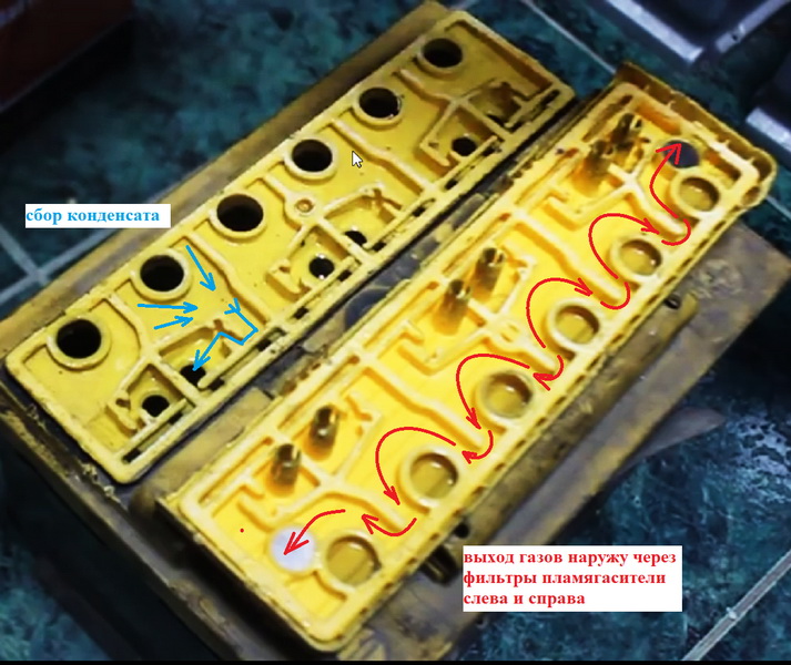

Сообщение NarimanSPb » 06 янв 2024, 19:38
Reno777 писал(а):Там под пластиной думаю есть настоящие запечатанные пробки и горизонтальный канал для вытекания. ) т.е. с раствором всё в порядке пока )
Один человек говорил про пластину, которую он срезал и там пробки
Один человек говорил - это конечно МОЩНО!!! :roll:
А если интересно что такое лабиринтная крышка АКБ которые без пробок, то вот для ознакомления.
Фото не моё, мои только линии и надписи.

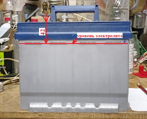

Сообщение NarimanSPb » 07 янв 2024, 16:33
NarimanSPb писал(а):Если не видишь границы, то надо вместо иглы вставить в шприц на 20 мл. пластиковую трубочку от ватных палочек.
Вставляя её в прокол на ОПРЕДЕЛЕННУЮ глубину (до предполагаемого нормированного уровня), можно высчитать снаружи АКБ - от метки до верха крышки, начинаешь высасывать излишки, пока не пойдет воздух вместо электролита.
Можешь не считать, я уже этот размер (от плоскости крышки до максимального уровня электролита) измерил.
То есть, опуская трубку в прокол на 42 мм, достигаешь НУЖНОГО УРОВНЯ электролита!!! :acute
И ещё к сведению. Чтобы поднять уровень электролита в одной банке на 1 мм. нужно добавить в неё 5 кубиков воды.
Тоже подсчитал исходя из размеров банки 155 * 32= 49.6 см.кв. На днях буду в свой Бош добавлять воду. Можно догадаться в какие банки. Конечно это 1-я и 2-я у плюсовой клеммы. Которые больше греются от двигателя. В первой уровень понизился на 10 мм. во второй на 4 мм.
Соответственно в первую добавлю + 50 кубиков, во вторую +20.

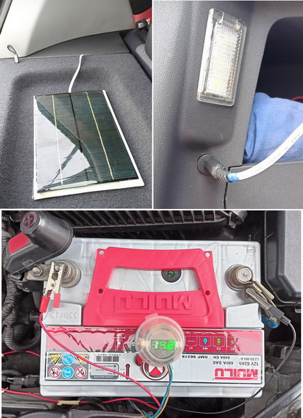

Сегодня закончил "внедрение" солнечной панели на свою машинку, весна однако.
Заранее прикупил на ОЗОНе небольшую (200 * 130 мм.) солнечную панель 18 вольт, 4.2 вт.
За ватты врут конечно, ток КЗ на солнце около 0,18 А, а если облачно то около 0,02 А.
Как выполнено видно на картинках. Подключил через диод к проводу плюс, который приходит на плафон освещения багажника.
Ток подзаряда при прямых солнечных лучах на панели около 140 мА.
Такой режим позволит как-то скомпенсировать разряд АКБ на стоянке.
На фото вольтметр показывает 14.3 В. но АКБ до этого была полностью заряжена.
Хотел убедиться что не будет повышенного напряжения подзаряда, так как панель без контроллера.
