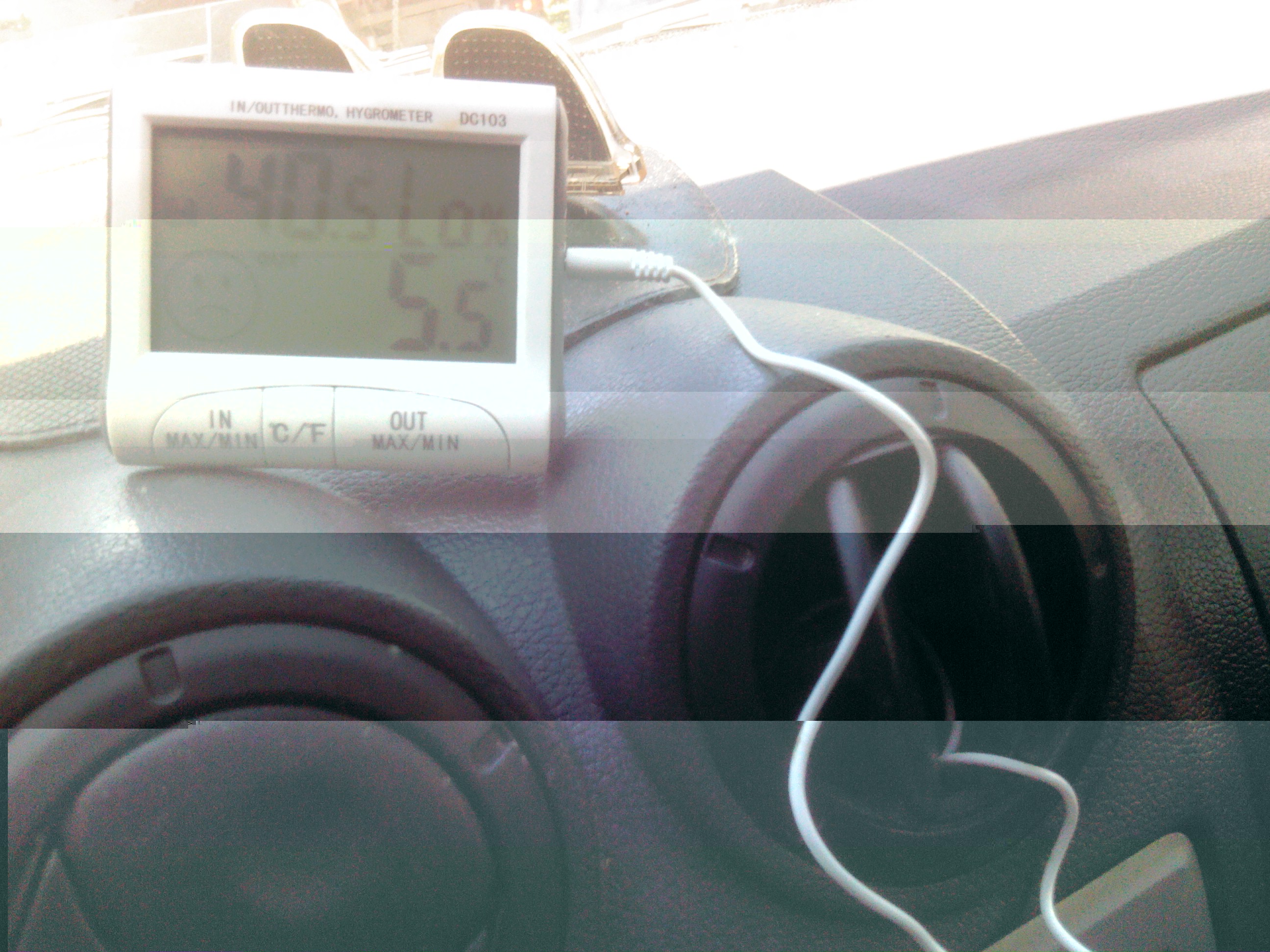

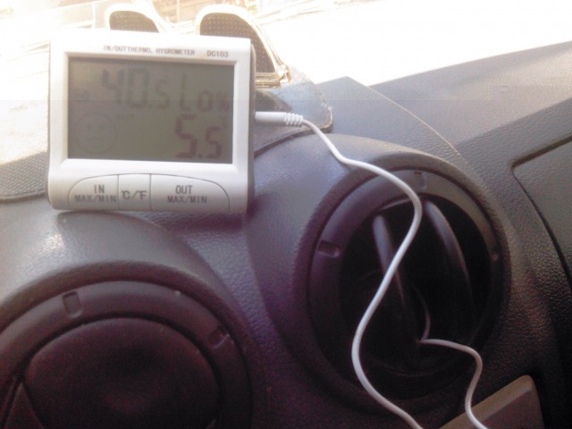

Сообщение scorpirust » 18 июн 2015, 11:32
Не засекал. Через минуту становится около 20, до 5,5 падает минут за 10 а может и быстрее, врать не буду. На второй скорости вентилятора печки температура будет, сами понимаете, больше. Да, именно входящий(с улицы). 40 - это на торпедо в тени.
edit: После продувки воздуховодов минут пять температура была 36(не могу вставить фото - ограничения до 3 фото)
Потом вкл. кондиционер, 1 скорость вентилятора, обороты двиг. 2тыс:
з.ы. По времени смотри exifы фоток
включаем кондиционер и через полторы минуты
Ещё через 6 минут
температура в салоне
scorpirust
Сообщения: 373
Откуда: три шурупа

Сообщение RINZLER » 18 июн 2015, 12:44
scorpirust писал(а):А вот соврал - испаритель чистил хлоргексидином.
коррозии не было после этого? запах пропал?
