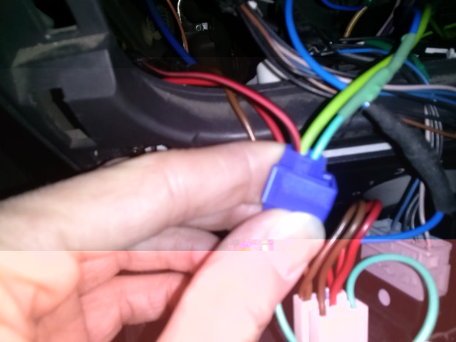

6. Разобрав центральную консоль, надрезал немного зелёненький проводок от кнопки передних противотуманок, включив габариты проверил подсветку кнопки. Есть подсветка.

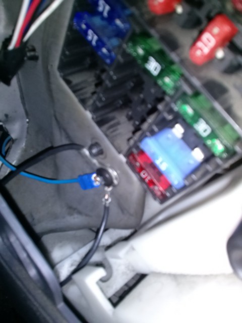

3. Ближайшей точки "массяни" не нашёл, пришлось наращивать провод до блока предохранителей в салоне. Нарастил - поставил "массяню".
2 чёрных проводка - это провода массяни от ЭСП
4. Чуток нарастив провод подсветки соединил при помощи соединителя-зажима провода подсветки кнопок левой и правой двери с подсветкой установленной у меня кнопки ПТФ на центральной консоли.
Бледно зелёный провод - подсветка кнопки ПТФ, ярко зелёный провод и красный (нарощенный, других цветов в наличии не оказалось, делалось всё из того что было) - подсветка кнопок ПТФ

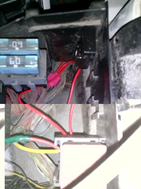

В предыдущем моём посте описано что питание для левого ЭСП брал напрямую от аккумулятора т.к. в салонном блоке предохранителей так и не понял где в нём питающие провода с постоянной напругой.
В итоге протащил провод правого ЭСП так же из салона через заглушку в моторный отсек.
Взяв 2 соединителя-зажима и выносную колодку с предохранителем на 30А начал изготавливать контакты. Вставив 2 нарощенных провода питания ЭСП в зажим, вставил провод от выносной колодки и зажал. То же самое сделал и со вторым концом так же соединил с проводом уходящим на "+" аккумулятора.
Под предохранителями (60А) зажим, в него заходят оба провода питания от самих ЭСП, третий на колодку с предохранителем на 30А, от которой идёт на зажим (на фото спрятанный по реле), от которого уходит один провод на аккумулятор. И всё это закрыто крышкой.
Всё получилось цивильно и культурно.
Саму выносную колодку закрепил в блоке предохранителей и реле и закрыл крышкой.

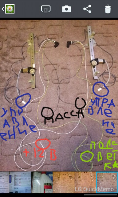

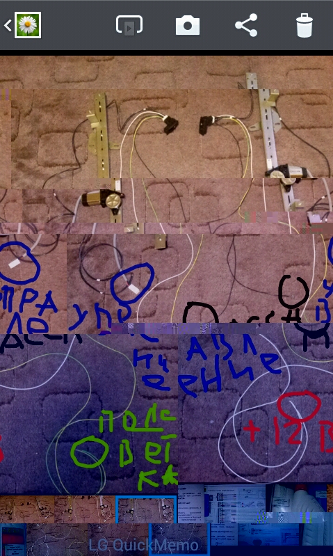

Добавил фото в отчёт http://www.forum.logan.ru/viewtopic.php?f=25&t=1507&p=1174563 по установке ЭСП Форвард как и обещал, только по электрочасти т.к. по другой работе фото не требуется :wink:
Извиняюсь что с запозданием фото на 2,5 месяца :oops:
