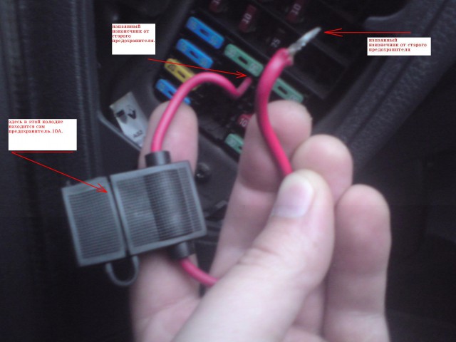

Всем привет! Кому будет интересно: я себе установил передние ЭСП "КАТРАН", механизм у них реечный! Кнопки ЭСП врезал рядом с ручкой КПП: http://s48.radikal.ru/i120/1110/31/d5d18d2b19d6.jpg
Подключал чтобы работали без ключа зажигания! Нашел свободный постоянный (+) в блоке предохранителей около руля, показанный на фото стрелкой: http://s60.radikal.ru/i170/1110/9a/030d7c4b1d0a.jpg
только пришлось добавить один контакт, чтобы вставить предохранитель и кинуть на него провод (+). на все работы времени затрачено около пяти часов!

Сообщение ASSA » 04 окт 2011, 20:04
ZILog писал(а):Всем привет! Кому будет интересно: я себе установил передние ЭСП "КАТРАН", механизм у них реечный! Кнопки ЭСП врезал рядом с ручкой КПП: http://s48.radikal.ru/i120/1110/31/d5d18d2b19d6.jpg
А где брали контакт для блока предохранителей? я в своё время не нашёл (ни у дилера ни на рынке)

Сообщение ZILog » 04 окт 2011, 22:26
Контакт для блока предохранителей я брал в этом же блоке! у меня их по моему около четырех свободных, но под постоянным (+). они соединены четыре в ряд и запитаны от одного провода. так вот я один отломил от общей полоски и переставил, предварительно прикрепив к нему провод от ЭСП.

shu писал(а):Вместо готовых колодок взял наконечники-мама.
Запихнуть сразу две клеммы (ПР + наконечник от провода) в одно гнездо, как показывал SAN68, у меня не получилось. Пришлось ПР-32 сделать тоже выносным, объединив +12В в одном наконечнике.
Купил подобные наконечники, поставил так-же, но те, на которых стоял нижний предохранитель почему-то оплавились. Возможно был плохой контакт, но оплавились оба, если только предположить, что нагревался один, а второй нагревался от первого через предохранитель... У меня есть подозрение, что плавится они начали когда включил обогрев заднего стекла, только тогда через некоторое время почувствовал запах и решил проверить, иначе окна открываются-закрываются не более минуты, за это время нагреться провода не могут, имхо.
