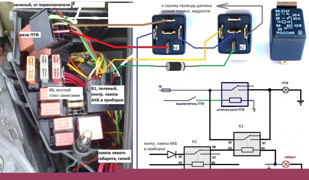

Интересует на двух пятиконтактных реле. Выход у генератора сигнала на светодиод на панели приборов о зарядке аккума выдержит нагрузку в виде реле с катушкой 75Ом? Ток в катушке под 0,2А всё-таки. Или включение ДХО брать с бензонасоса?

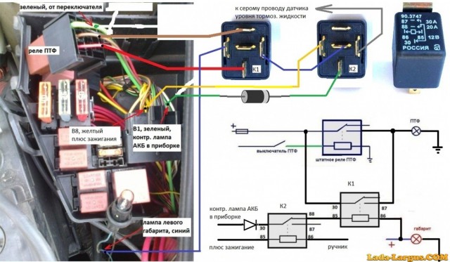

Александр Волдыков. писал(а):Интересует на двух пятиконтактных реле.
Пожалуйста:
Взято с Ларгус клуба http://www.lada-largus.com/forum/thread2780-1.html

Спасибо. У меня нет ПТФ, ну да ладно. А цвета проводов на разъёме под капотом у ларгуса с логаном совпадают?

Сообщение ddr512 » 06 мар 2017, 23:15
Александр Волдыков. писал(а):Спасибо. У меня нет ПТФ, ну да ладно. А цвета проводов на разъёме под капотом у ларгуса с логаном совпадают?
Совпадают.
Все попытки делать без ШИМ на дальний, типа последовательно фары включить, не приводили к хорошему результату.
Самое простое - это ДХО-30Б повесить через одно доп реле от лампы генератора. Тогда включение будет только после запуска двигателя, плюс контроль по ручнику. Ну и по габаритам само собой.

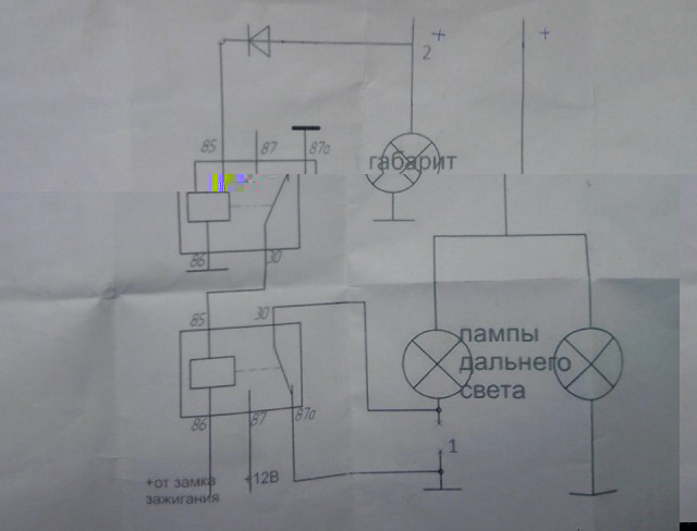

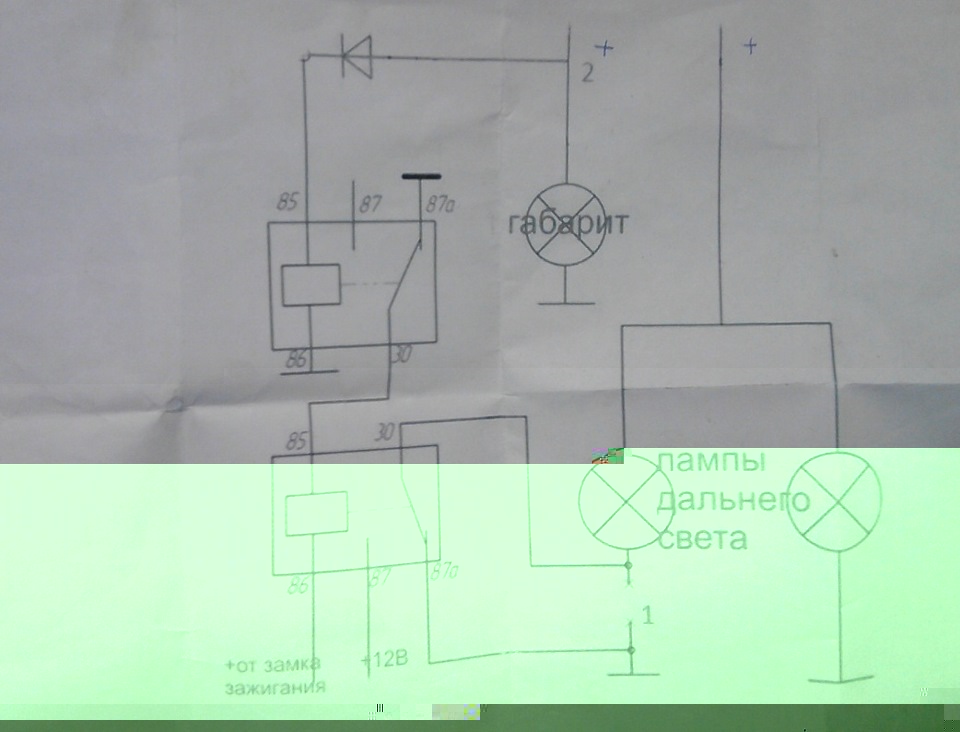

Сообщение Александр Волдыков. » 08 мар 2017, 12:57
Сегодня подсоединил два реле по "моей" схеме. Как и предполагал, в пол накала светят обе нити, ближний и дальний. На ближний свет поставил диод Шоттки (выпаял из старого БП компа сборку 30А 40В, катоды внутри соединены, аноды соединил сам). ДХО (дальний в пол накала) заработали как положено. Отключение от ручника не делал, только от габаритов и дальнего. Если будет время и желание, в сплане нарисую схему. :-D
