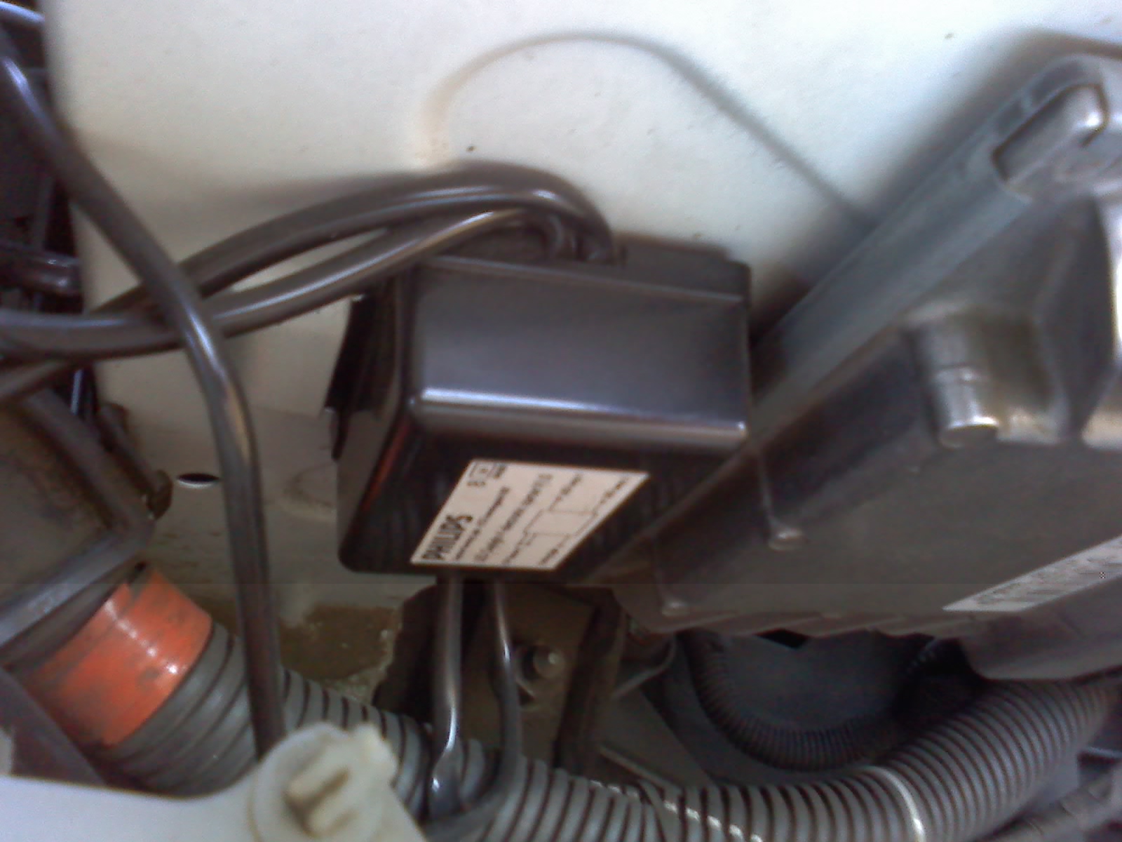

Укого имеется установка ДХО филипса
куда размещали контроллер?
и в каком месте подключалось к габаритам?
ещё бы фото...
Идеально встал за аккумулятором (одно ухо в паз, другое за ЭБУ). К габаритам подключил возле разъема на левой фаре.

Огни Philips Led Day 4 единственные, которые проходят по ГОСТу без резки бампера. Мне установили точно также, как и на фото, соответствует всем нормам техрегламента и правилам ООН. думаю, что проблем на ТО быть не должно!
