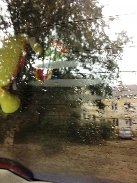

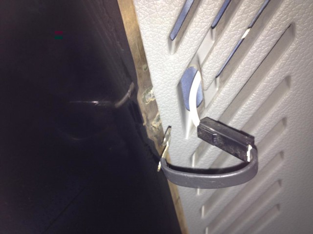

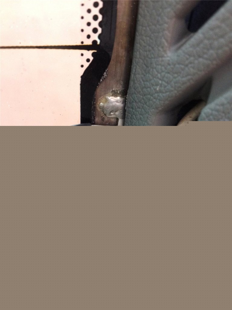

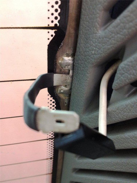

Предыстория в картинках. Начиная от того как оторвали и заканчивая результатом. Так вот сейчас какая картина. Ток приходит на место спайки, померили тестером. Минус с другой стороны есть,он не отрывался и заводской. Стекло все равно не греется. Судя по всему клей фиговый оказался и от высоких токов контакт перестал существовать. Я вот что подумал. Клей когда наносится на поверхность вступает в реакцию с токопроводящим напылением, так вот если взять и намазать клеем с двух сторон около контактов? Тут два варианта. Или все заработает. Или я попадаю на новое стекло. Схема на картинке.
Заработало!
Приклеил токопроводящим клеем.
Обнаружил летом, после тонировки.
