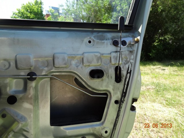

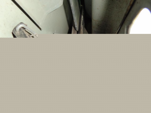

WD-шкой смазал цилиндровый механизм замка на пассажирской двери, попытался провернуть ключ, ни влево, ни вправо - не проворачивается. Снял обшивку, фото прилагаются. Тяги от цилиндрового механизма замка я там не увидел, получается он тут не причем.

Все оказалось проще
винт крепления нижней направляющей стекла пережал 2 провода идущего к замку, из-за чего предохранитель перегорал
устранил, сейчас ЦЗ работает
