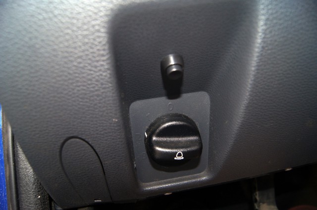

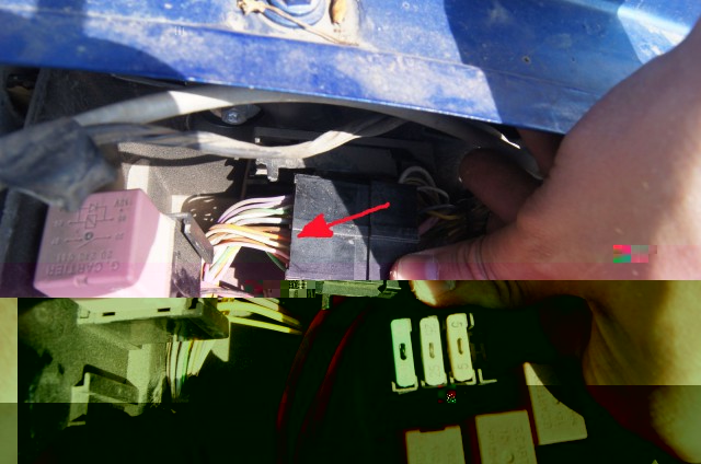

Благодарю всех кто участвовал в изучении данного вопроса, особенно NordWest и _AlexSander_. У меня все получилось, сегодня провода подключил, все заработало. Немного отмечу - в разъеме от ЭБУ у меня вообще не в этом ряду провод оказался, но я его определил по оранжевому цвету и отсутствию провода в ответной части разъема. У меня он оказался в середине среднего ряда, если кому надо могу фото выложить. И еще - после подключения светодиода открытия дверей сигналка стала показывать постоянно открытую дверь, поставил диод на провод к панели, для развязки, и все нормально стало. Светодиод поярче выбирал (цена всего 8 руб.), светит лучше моих ожиданий. :yahoo
Кнопку поставил отдельную, в углубление где регулировка уровня фар

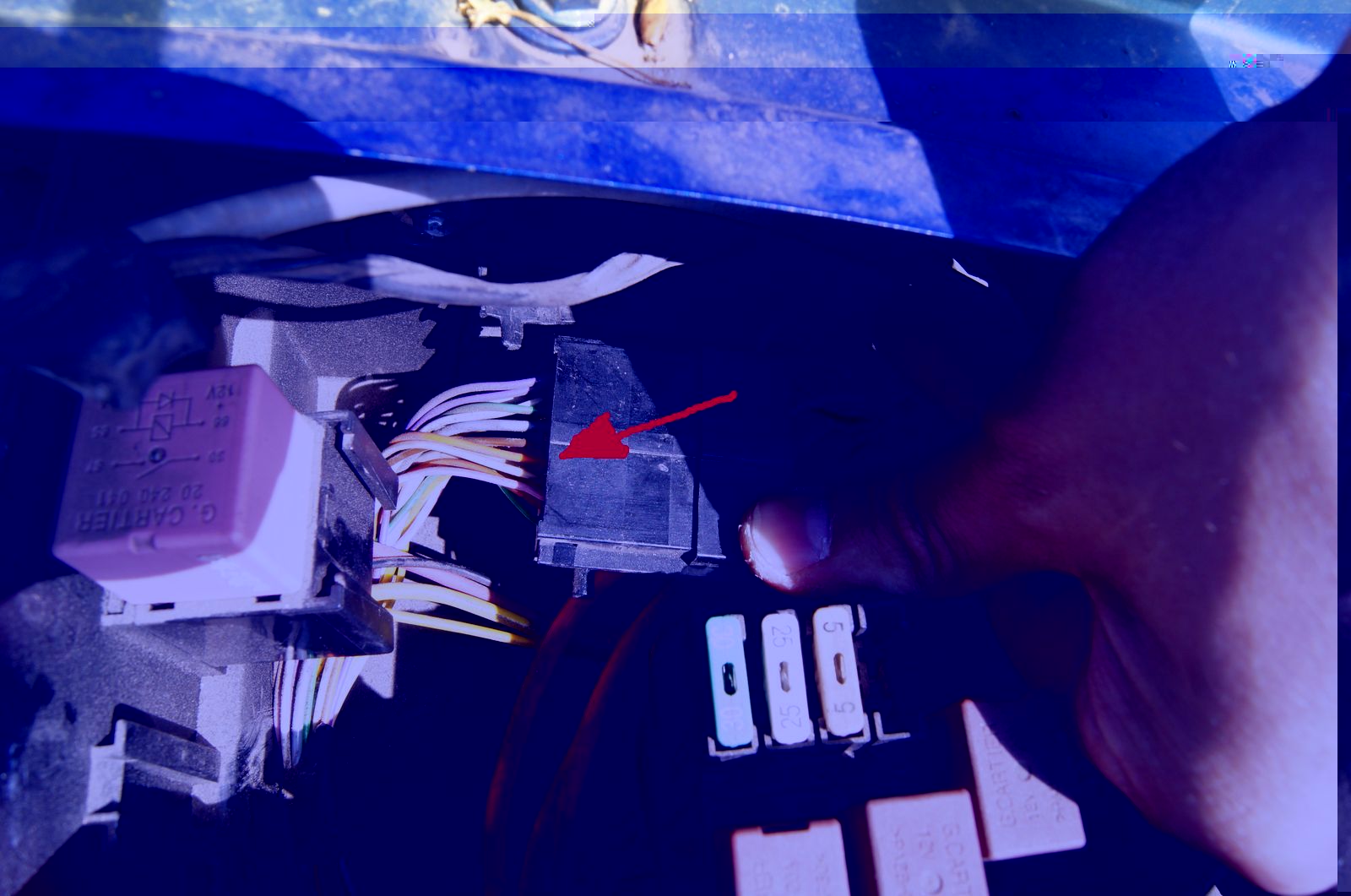

Вообщем пока сообщение "одабривалось" все припоял - но остался один затык. В блоке реле под капотом цвета проводов не совпадают ни с одним предложенным вариантом.( у меня слева-направо:Белый толстый провод,двойной желтый,пусто,розовый,белый...).Как его опознать?

Сообщение _AlexSander_ » 14 июл 2013, 18:41
контакт посередине почти в нижнем ряду. а по колодке - дайте фото.

syava1988, в разъеме под капотом у меня всего 2 провода подходили со стороны ЭБУ и отсутствовали с другой стороны. Один из них оранжевый оказался, это он и есть. У вас я думаю тоже всего пара "пустых" проводов, которые не уходят в салон от ЭБУ, вот какой-то из них нужный, если есть оранжевый - скорее всего он. имхо :)

Да у меня есть оранжевый...с другой стороны без ответного провода...только он у меня крайний...ну хз - буду рубиться к нему.Спс большое.

Сообщение _AlexSander_ » 15 июл 2013, 00:05
тот оранжевый, что идёт в салон - идёт к разъему печки. для кондея. лучше его не трогать. учитывая то, что резервный провод и так лежит.
