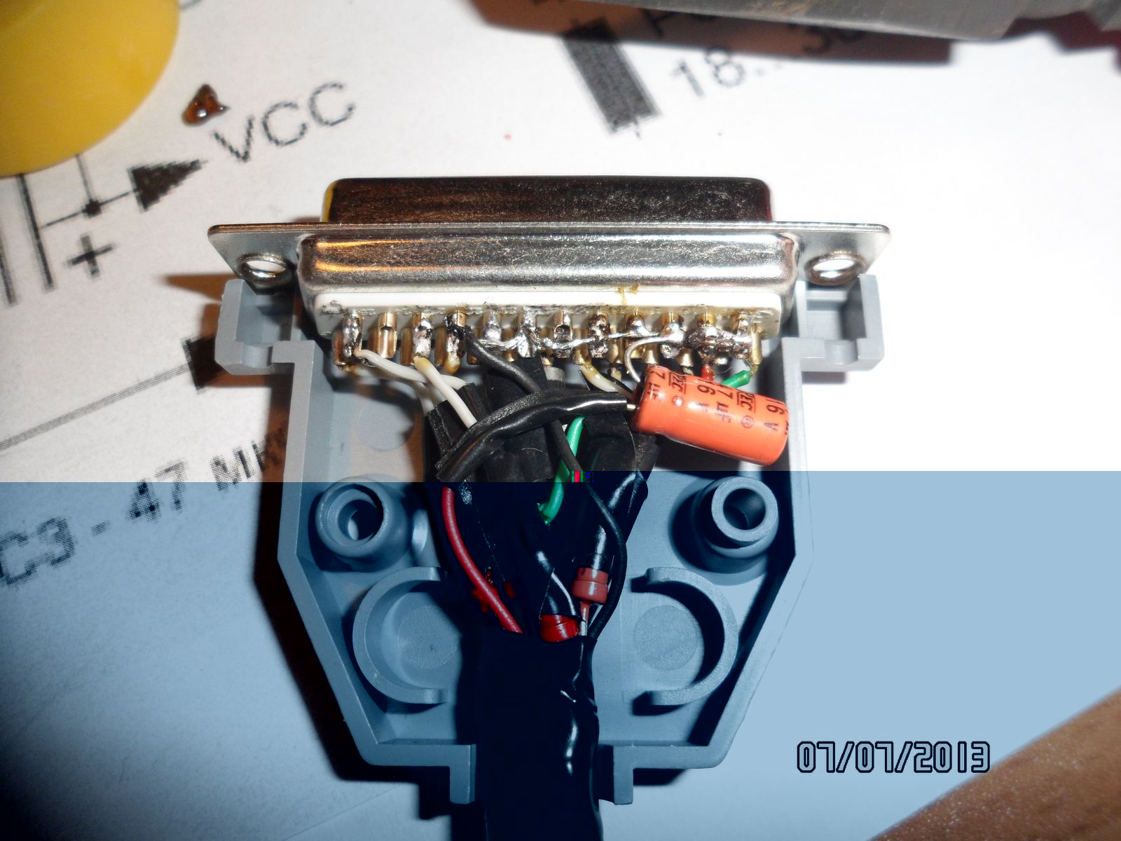

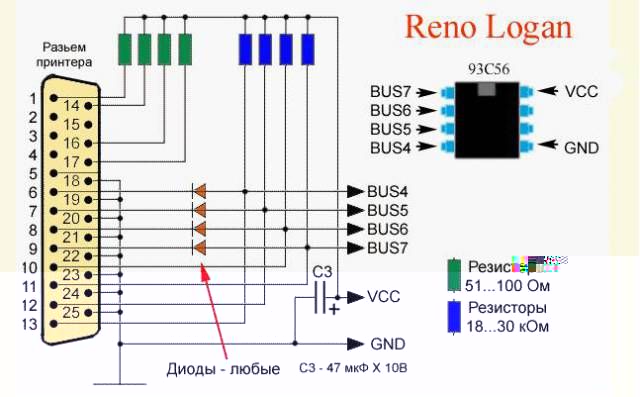

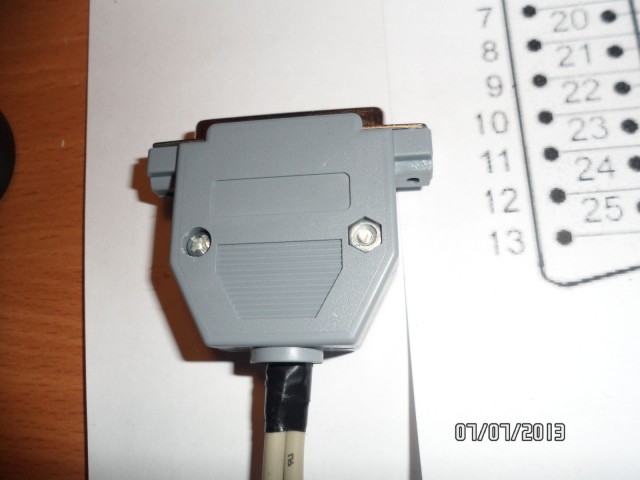

решился паять программатор, все купил и подготовил.
появился вопрос - питание на LPT само появляется или надо от USB на схему 5 вольт подключать? на схеме есть "+" и "GND".
и не могу понять, вид с какой стороны это на разъем принтера? похоже это вид на наружную сторону разъема, который в материнке стоит. паяю пока так, проверю на тестовой микросхеме правильность

Сообщение NordWest » 07 июл 2013, 13:40
18_rus писал(а):питание на LPT само появляется или надо от USB на схему 5 вольт подключать?
Не нужно ничего лишнего подключать!!!
Все нужные напряжения сформирует LPT порт. Питание формируют цепи, показанные на схеме зелёными резисторами.
Посмотрите внимательно на ваш разъем - там должны быть маленькие цифры. Вот от это и есть нумерация контактов.

Сообщение 18_rus » 07 июл 2013, 14:45
NordWest, благодарю, увидел. получается я наоборот спаял, жаль ))) так аккуратно получилось )

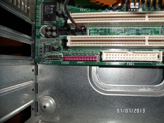

и еще вопрос - на материнке LPT порт не такой формы как в разъеме (он 13+12 контактов, но они не под углом 45, а параллельны), получается надо переходник на заднюю панель купить?

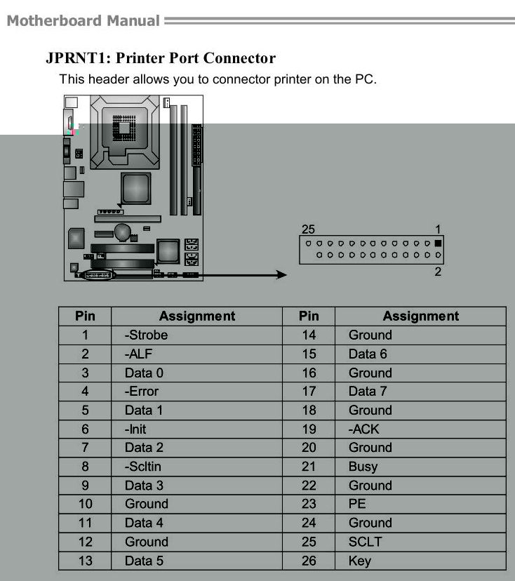

Сообщение NordWest » 07 июл 2013, 15:02
Сделайте фото разъёма на материнке.
В комплекте с материнкой должен был идти заводской "хвост". Если нет - смотреть описание на мать с распайкой этого разьема и распаивать самому.

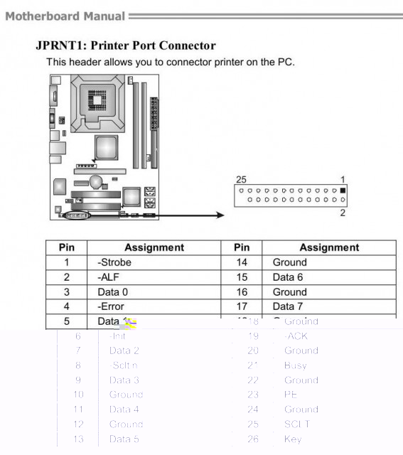

Сообщение 18_rus » 07 июл 2013, 16:23
вот фото моего разъема на материнке. в комплекте никаких кабелей не было. сейчас в магазин позвоню, где 5 лет назад покупал компьютер )
и вот что в документации на материнку говорится, выкладываю (945GC-M7 TE Версия 6.x)
