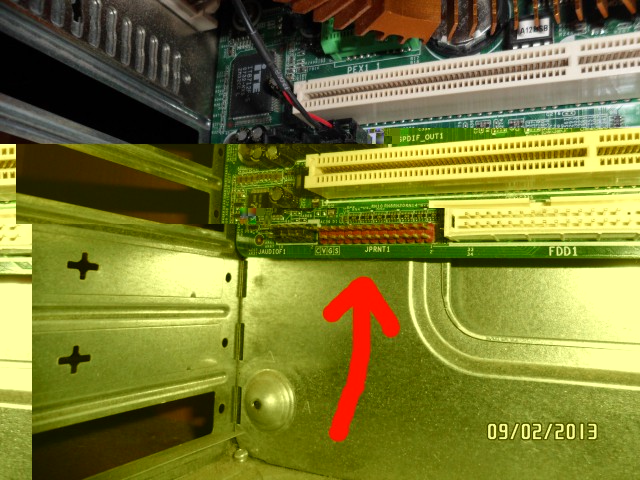

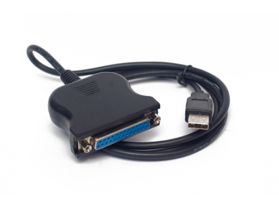

а если на моем компьютере нет LPT порта - я могу подключить программатор (еще пока не спаял его, только думаю) через переходник USB-LPT?

Сообщение NordWest » 09 фев 2013, 01:45
Нет, нужен только полноценный LPT.

Сообщение 18_rus » 09 фев 2013, 09:11
секунду... у меня на материнке похоже штырьки для подключения LPT есть! написано "JPRNT1". сейчас фото выложу. К нему удлинитель подключить, а на удлинитель программатор посадить и все нормально должно быть?

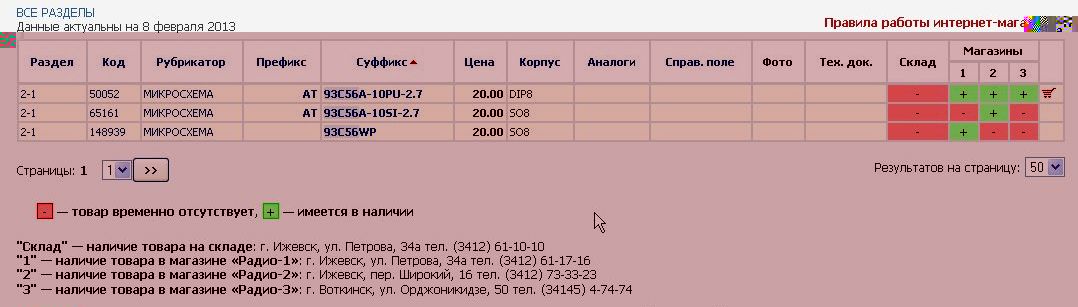

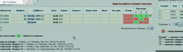

и еще - на стр.77 вы написали "Сделал свою сборку Хамелеона (с модулем для рено). Скачать можно здесь.", но я эту ссылку уже 2 дня пытаюсь скачать - битая показывает. Вот она http://radius.maxdsl.ru/limbo/index.php ... info&id=13 , на работает :( Можете скинуть мне на почту andrey-18rus@ya.ru или рабочую ссылку на программу? Я скачал с сандеро форума, там есть наши микросхемы, но там нет пункта "логан", как у вас показано в инструкции.
кстати микросхем 93C56 у нас в городе показывает 2 разновидности в наличии (20 р. цена).
1) 93C56A-10PU-2.7 в корпусе DIP8
2) 93C56A-10SI-2.7 в корпусе SO8
Какая из них подойдет в штатное место? Я так понял что в корпусе SO8 ? Я хотел бы сначала прошить новую микросхему и потом заменить ей старую.
