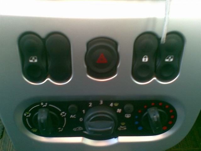

Насколько я помню, сейчас кнопка обогрева заднего стекла выглядит совсем иначе и находится в другом месте ;)
Re: Замена лампочки в кнопке ЦЗ
Сообщение NeoVS » 24 окт 2013, 15:08
Зфгд_ШШ писал(а):
Горец писал(а):Внутри каждой кнопки своя лампа. Смотрим фотки из первого поста:
Совершенно верно. На фазе2 выглядит вот так (прошу прощения за фото, но под рукой был только телефон :roll:):

Сообщение дима » 24 окт 2013, 15:41
у мну такая,я не знал,что кнопку обогрева вынесли на блок управления климатом
