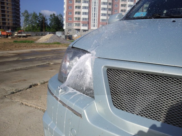

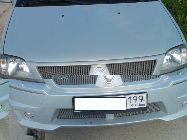

Сообщение mak084 » 26 май 2011, 21:40
Вот как -то так.
(строго не судите, фото с телефона)
остальное нутро сниму аппаратом и выложу если есть в том необходимость.
