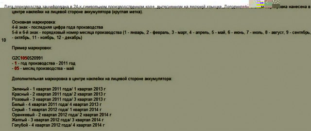

Сообщение alexmsm » 10 авг 2014, 21:47
Ясно, вот может кому пригодиться как узнать дату производства аккумулятора Varta:
