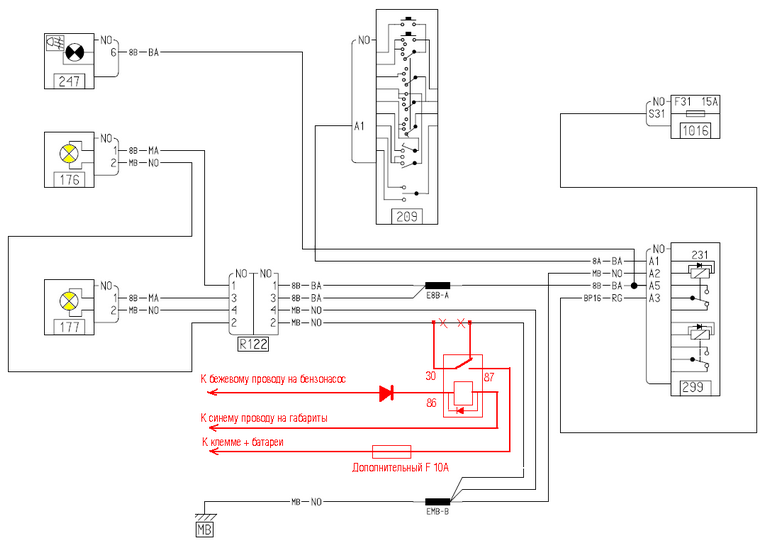

Простейшее решение - в блоке предов под капотом кинуть один проводок от зажигания на реле ПТФ. Тогда при включенном зажигании туманки будут постоянно гореть. Делал так соседу пенсионеру, он по забывчивочти несколько штрафов получил перед этим.
Re: Противотуманные фары
Сообщение Reno777 » 29 дек 2023, 15:12
Простейшее для профи.
Я только недавно красный толстый плюс отключил и потерял его, спрятался там у металлического короба акума и блока двигателя, чудом не замкнул )
Сообщение NarimanSPb » 29 дек 2023, 16:36
ddr512 писал(а):Простейшее решение - в блоке предов под капотом кинуть один проводок от зажигания на реле ПТФ. Тогда при включенном зажигании туманки будут постоянно гореть. Делал так соседу пенсионеру, он по забывчивочти несколько штрафов получил перед этим.
Тогда надо было сказать соседу, что если он включит ПТФ колечком на подрулевом, то у него ВКЛЮЧИТСЯ зажигание без ключа! :-D
Лучше взять сигнал от реле ТН через диод.
ПТФ будут светить когда работает бензонасос! :acute

Давно как-то, для желающих использовать передние ПТФ наряду с обычным режимом, как ДХО, выкладывал схемку их работы в качестве ДХО в режиме 30% мощности (вполнакала).
Как говорится - «И волки сыты и овцы целы»!
Для ДПС свет горит, и лампы ПТФ практически вечные, если не сгорят при обычном использовании как ПТФ при тумане.
