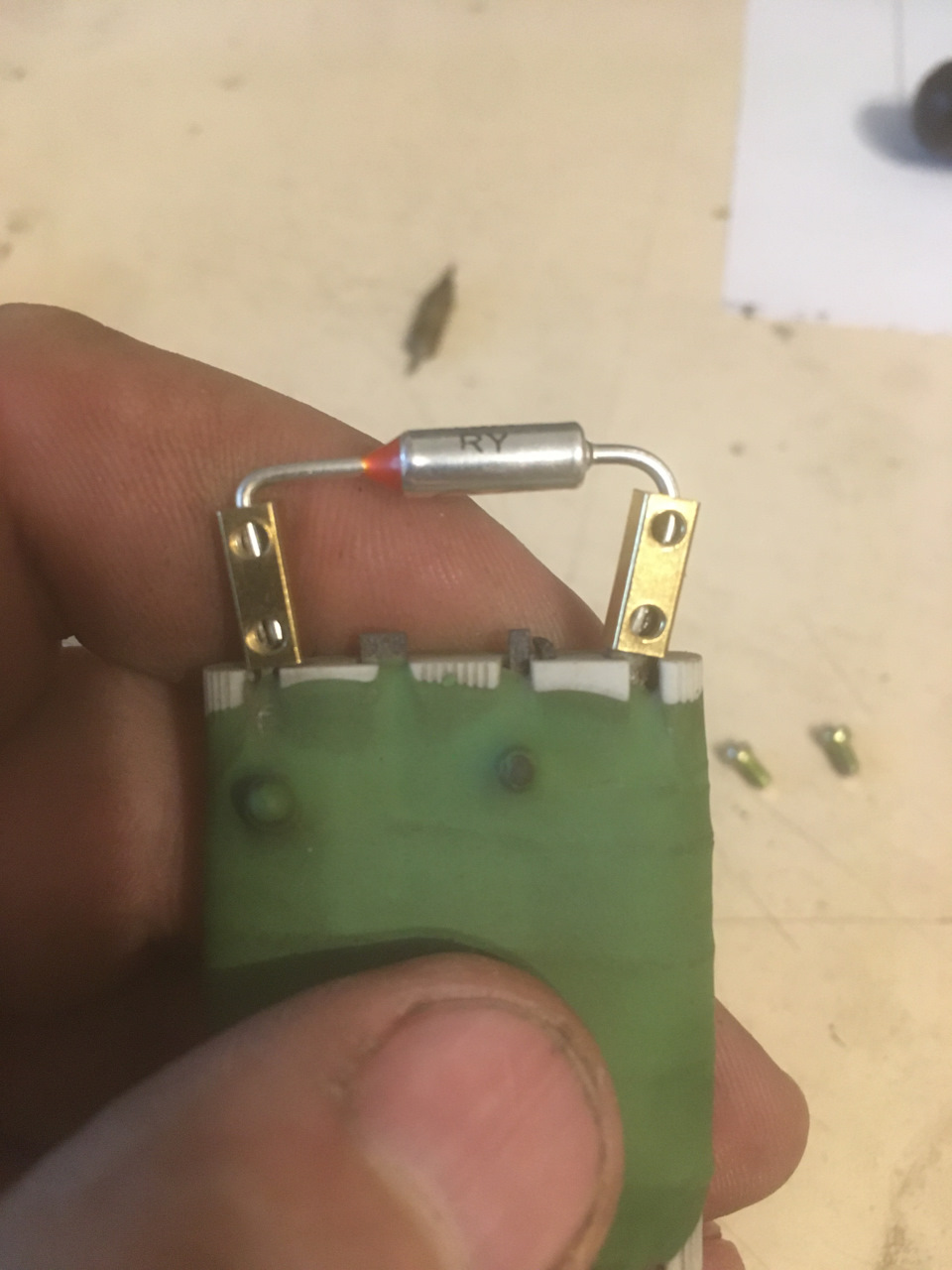

Коллеги, а кто что думает насчет вот такого крепления резистора печки?
Если вообще без пайки?

Сообщение ddr512 » 13 окт 2024, 07:27
Sergren писал(а):Коллеги, а кто что думает насчет вот такого крепления резистора печки?
Самое правильное крепление. При условии плотного контакта конечно.

Сообщение Sergren » 15 окт 2024, 00:19
Еще ведь надо, чтобы в гнездо влезло. А я понятия не имею, какой там глубины гнездо. Померить надо.
А какой термопредохранитель брать? Любой на 15 ампер и 200 градусов? Вот такой вроде ничегр

Сообщение bobbod » 15 окт 2024, 09:26
Удобная штука, но не разу не встречал с таким креплением

Сообщение jim » 15 окт 2024, 18:09
Sergren писал(а):А какой термопредохранитель брать? Любой на 15 ампер и 200 градусов? Вот такой вроде ничегр
https://www.radetali.ru/catalog/product ... ry-ruichi/
Вообще-то родной ZH103 192гр 10А. Я, кстати, припаивал, а не обжимал. Откусил старый, оставив кусочки выводов и припаял новый к ним, используя медный крокодильчик для теплоотвода. Но это, если навык есть. Обжим безопаснее.

Сообщение NarimanSPb » 15 окт 2024, 18:57
jim писал(а):припаял новый к ним, используя медный крокодильчик для теплоотвода.
Острогубцы или мощный пинцет для теплоотвода получше будут.
Но если не проверить реальный ток вентилятора, то новый термопредохранитель может прослужить недолго!

Сообщение Sergren » 16 окт 2024, 15:20
jim писал(а):Вообще-то родной ZH103 192гр 10А.
На третьей скорости ток = 11 А.
jim писал(а):Я, кстати, припаивал, а не обжимал. Откусил старый, оставив кусочки выводов и припаял новый к ним, используя медный крокодильчик для теплоотвода. Но это, если навык есть. Обжим безопаснее.
Мне с фотографии повыше нравится простота решения.
Сообщения: 14780

Сообщение Sergren » 16 окт 2024, 15:23
NarimanSPb писал(а):Но если не проверить реальный ток вентилятора, то новый термопредохранитель может прослужить недолго!
Это точно. Поэтому сначала можно просто прижать предохранитель клеммниками, как показано выше на фотографии, воткнуть в разъем и посмотреть, как будет работать. Сам термопредохранитель стоит 40 рублей, вполне адекватно для эксперимента.

Сообщение NarimanSPb » 16 окт 2024, 15:33
Sergren писал(а):Поэтому сначала можно просто прижать предохранитель клеммниками, как показано выше на фотографии, воткнуть в разъем и посмотреть, как будет работать.
Не можно!
Без обдува воздухом, этот блок резисторов быстро нагреется (перегреется - около 80 Ватт может на нём выделяться). :acute
