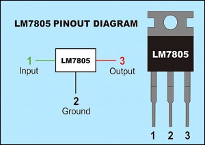

4e6yPaToP тут писал(а):Может, через стабилизатор L7805CV уровнемер подключить?
Померял мультиметром входное напряжение на датчике уровня газа (отключив оба провода от него)... при простое (когда в бортовой сети напряжение аккумулятора) и после заводки автомобиля (когда генератор помогает и становится больше, до 14В) - оно изменялось где-то на 0.5В... от 5.1 до 5.5... и ГБО это воспринимало как изменение сопротивления датчика уровня газа (при прогреве авто показания на кнопке прибавлялись).
Давеча купил и подключил этот стабилизатор на уровнемер, в багажнике, прямо в нише тороидального баллона. Показания уровня газа на кнопке в салоне перестали сильно гулять.
Левую ножку стабилизатора - на входные 5.х вольт, среднюю ножку - на массу, выбрал для этого чёрный нулевой провод, идущий на электроклапан газового баллона, он там рядом с датчиком уровня, правую ножку - к датчику уровня газа. Теперь входное напряжение на датчике уровня газа - неизменные 5В.
И вот ещё доработка - намотал по низу датчика уровня газа полоску изоленты... чтобы можно было менять положение датчика, не выкручивая 2 винтика сверху и снизу... вставлять, вынимать и крутить эти винтики (подстраивая соответствие положениям уровня газа на кнопке) - это очень неудобно... нижний винт крутить - особенно неудобно, потому что его ни ххх не видно... а с волшебной изолентой датчик в отверстие под него враспор вставляется... количество витков изоленты подбирается экспериментально... чтобы датчик стоял и не выпрыгивал из своего места =)

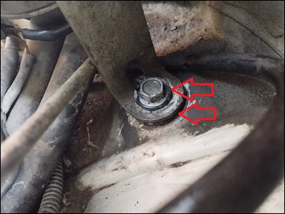

А, вот ишо доработку сделал... посмотрел я на верхнюю опору двигателя и... решил опору газового редуктора сделать более мягкой... между металлической планкой крепления газового редуктора к кузову вставил что-то вроде двух резиновых шайб (но толщиной побольше) из обрезка резинового патрубка. Одна снизу - между планкой и кузовом, вторая - между головкой болта и планкой. Стало тише в салоне, на кузов вибрация от редуктора не так сильно теперь передаётся.
Сделал шайбу из обрезка патрубка, который идёт между редуктором и фильтром паровой фазы.
Можно сантехнические прокладки для кранов подобрать по диаметру болта... но в прокладках резина более мягкая и проминается при его затягивании... может и порваться.
