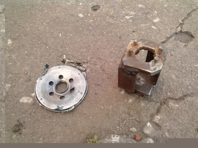

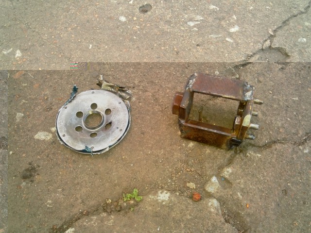

Моя первая попыка сменить масло самому обернулась потерей времени. Масло купил в Ашане ельф рекомендованный 5w30. Фильтр с прокладкой у офицалов. Фильтр откручивается цепным сьемником ну не элементарно но открутить можно. А вот сливную пробку советской ручкой с квадратом на 8 открутить не удалось, квадрат этот на ручке из мягкого металла при усилии я его просто винтом закрутил. Второй квадрат сломал ручку т.к. пришлось трубой удиннить рычаг. Буду искать специальный ключ или на наждаке арматурину точить
СообщениеДобавлено: 28 янв 2007, 17:07
Krokodil
Учитывая мнение Бориса, а также варианты происходившие со мной и знакомыми после замены масла и колёс ( :P ) в хороших автосервисах, рискую предположить, что основные проблемы в замене масла будут следующие:
1. Невозможность отвернуть маслянный фильтр, ибо под стандартные съёмники он не подходит... Соответственно не стоит приступать, пока не изобретёте ТОРЦЕВОЙ (по принципу торцевой головки) съемник под штатный фильр. Работоспособность этого съемника подтверждается возможностью повернуть на полоборота закрученный на заводе или у диллера штатный маслянный фильтр.
2. Отвинчивание сливной пробки. Соотвественно инструмент тоже изготавливается. Работоспособность проверяется так же.
Когда первые 2 пункта удались - можно искать масло, у долетворяющее двигатель, и приступать непосредственно к замене.
Я думаю не стоит напоминать, что фильтр хотелось бы перед установкой максимально наполнить маслом? и что надо смазать свежим маслом резиновое колечко фильтра, предварительно очистив ответную поверхность на блоке?

Ключ этот нарядный и красивый оказался полным Г, мягкий, закрутил его вокруг пробки винтом. Пришлось отдать на сервисе 300р за смену масла, ключ под мановский фильтр у них был, а вот пробку открутили хитрым ключом--называется БОЛТ на 19(может 17) сточенный снизу под квадрат на 8. Болт- закаленный(он не закрутится), плюс открутить его головками можно. На Вольвах масленную пробку таким же "ключом" меняли.

СообщениеДобавлено: 03 янв 2011, 17:31
ITF
Vlad L писал(а):Вот таким кто-нибудь пользовался?
http://www.logan-shop.spb.ru/products/show/941
Можно им фильтр открутить?
НЕТ, ключ полное г***о. Покупал как-то летом. И вот неделю назад перед новым годом решил опробывать первый раз. Слил масло, а фильтр открутить не смог. Пришлось отвёрткой и молотком работать. Всё и всех проклял.

СообщениеДобавлено: 11 янв 2011, 12:33
ITF
Вот и доказательства, сегодня разобрал съёмник.
Обращаем внимание на чёрненькую деталь в центре снимка, половина зубьев нет.

Вот самодельный сьемник из трубы кому интересно размеры напишу ( достался от старого хозяина )

Rock писал(а):Вот самодельный сьемник из трубы кому интересно размеры напишу ( достался от старого хозяина )
Очень странный съемник. Его можно в металлом сдавать (без обид надеюсь). И устанавливать его врят ли получится, там краб еле еле проходит а тут такая труба... сомневаюсь.
Но самое главное, что бы удовлетворял хозяина!!! :)
Re: хочу, а не знаю, как (замена масла)
СообщениеДобавлено: 29 янв 2011, 19:40
Rock
Ты свой сдавай Китайский в металлолом а я им пользоваться буду он чуть больше самого фильтра
Между прочим, интересное решение :roll: . Дешево и сердито... :wink: Может даже на досуге себе сварганю :roll:

Уж если мутить нечто подобное вот этой разрезной трубе, то, ИМХО, лучше будет разрезная труба с зазором в 10 мм и ДВУМЯ арматуринами, приваренными по краям зазора. Надели, арматурины в ладони сжали - и крутим...

Нашел применение съемнику фильтра из Ашана. Оказывается если снять экран с приемной трубы и ставить съемник четко на риски у фильтра, то откручивается прекрасно. И даже больше. Закрутил в этот раз съемником. Больше не буду фильтр отверткой пробивать. Проще 3 гайки отвернуть.

Kuzovok писал(а):Нашел применение съемнику фильтра из Ашана. Оказывается если снять экран с приемной трубы и ставить съемник четко на риски у фильтра, то откручивается прекрасно. И даже больше. Закрутил в этот раз съемником. Больше не буду фильтр отверткой пробивать. Проще 3 гайки отвернуть.
А смысл в применении съёмника при закручивании? То, что сами закрутите рукою - рукою же потом и сможете отвернуть. Через тряпочку. Не снимая экрана (не забываем при установке фильтра смазывать маслом резинку его прокладки). Съёмник или если без него - пробитие фильтра нужно только для первого ТО после официалов. При закручивании рукою ничего не откручивается, не подтекает. :)
СообщениеДобавлено: 16 авг 2011, 11:57
V255
zuza писал(а):... Съёмник или если без него - пробитие фильтра нужно только для первого ТО после официалов. При закручивании рукою ничего не откручивается, не подтекает. :)
Всегда раньше при смене масла закручивал фильтр от руки. А на Логане пришлось немного подтянуть съемником после 200 км (подтекало), т.к. от руки на Логане очень неудобно закручивать - не схватишься хорошенько за фильтр. Может не просто так на заводе так сильно закручивают фильтры?

Поменял масло, как и подсказали, поддомкратив справа. Пробку открутил без проблем с помощью болта, за 5 минут обточенного на наждаке под квадрат на 8. А вот с фильтром протр..ся чуть ли не час(зато масло качественно стекло :-) Рукой ни в какую стронуть не смог, а больше не подлезешь ничем. Не помог и газовый ключ №3(прочитал в одной из тем), им просто не подлезешь, мешает кронштейн кондиционера. Металлическим штырем делал углубление и колотил на откручивание, а потом пробивал отверткой и откручивал понемногу. Боялся штуцер повредить, пробивал с самого краю. Кожух выпускного коллектора снимал, иначе вообще неудобно. Так что советую тем, кто сам первый раз меняет, обзавестись чашечным съемником - оно того стоит. Всем спасибо за советы!

я кстати сумел и москвичевский квадрат на 9 (обточенный) чуть-чуть винтом загнуть :roll: (
(в выходные сфотаю если не забуду)
совсем гуано металл стал в Роиссе :(

Универсальный съемник масл. фильтра своими руками!!!
СообщениеДобавлено: 03 ноя 2012, 16:53
Серфер
:idea: Простейший универсальный съемник для масляных фильтров любого размера очень просто сделать своими руками, для этого нужна плетеная лямка от "советского" школьного портфеля с металлическим креплением (овалом) на одном конце, далее продеваем в крепление другой конец лямки и петлю накидываем на фильтр, затягиваем с расчетом когда потянем лямку чтобы фильтр вращался "против часовой стрелки" и при этом сам фильтр придерживаем другой рукой = откручивается на УРА :!: Таким же способом можно его затянуть при установке нового фильтра, только не переусердствуйте. :)
СообщениеДобавлено: 03 ноя 2012, 17:38
Александр_Гость
Серфер писал(а):Простейший универсальный съемник для масляных фильтров любого размера
Российского производства стоит 170 рэ в любом автомагазине. А вот затягивать фильтр - только от руки и без фанатизма.
СообщениеДобавлено: 03 ноя 2012, 18:07
S.P.
Серфер писал(а):Простейший универсальный съемник для масляных фильтров любого размера очень просто сделать своими руками
Александр_Гость писал(а):Российского производства стоит 170 рэ в любом автомагазине. А вот затягивать фильтр - только от руки и без фанатизма.
Прошу прощения - а вы то сами хоть раз меняли "затянутый В СЕРВИСЕ" фильтр на логане?
Причем тут "как сделать"? Тут главнее вопрос - "как подлезть чтобы всю эту байду на это самый фильтр насадить".. Не говоря уж "как в оставшемся пространстве еще что-то там закручивать"...
А про "съемники российского производства" для французских фильтров - это уже из оперы "если на жигулёвских фильтрах в жигулях сработало, то и на французских сработает"...
П.С. Про "от руки" согласен.
СообщениеДобавлено: 03 ноя 2012, 18:41
Александр_Гость
S.P. писал(а):Прошу прощения - а вы то сами хоть раз меняли "затянутый В СЕРВИСЕ" фильтр на логане?
менял. именно российским съёмником - открутился без проблем. На второй смене приноровился менять фильтр без съёма экрана. Съёмник универсальный (серповидный такой), могу предоставить фото :)
СообщениеДобавлено: 03 ноя 2012, 19:18
V255
Зачем такие извращения. Купить съемник "чашку" для Логановского фильтра и новые фильтры подбирать под него. Тогда не нужно ничего снимать, подлезать, приноравливаться... Все за секунды будет откручиваться этим съемником.
СообщениеДобавлено: 03 ноя 2012, 20:51
Серфер
На прошлых выходных открутил без проблем, до этого год назад масло и фильтр менял "В СЕРВИСЕ" :wink:
S.P. писал(а):Тут главнее вопрос - "как подлезть чтобы всю эту байду на это самый фильтр насадить".. Не говоря уж "как в оставшемся пространстве еще что-то там закручивать"...
У меня Аутентик 1,4 - места хватает. :)

shoroh76
Расскажу я свой ужастик. Пришло время ТО-3. Решил сам поменять масло. Купил масло, масляный фильтр. Начитался этой темы. Как понял, основная проблема – это открутить фильтр. Съемник купить рядом с домом не смог, ехать через полгорода. Поленился. Ох, мне это потом аукнулось. Опыт – сын ошибок трудных. Приехал на дачу. Пропустим подготовку. Фильтр руками открутить не получилось. А и ладно, слил масло. Взял офицерский ремень. Тянем-потянем, пряжка вырвалась из крепления, ремень выкидывать. Взял хорошую отвертку, пробил фильтр. Подключился тесть. Тянем, никак. Ещё и пробил так, что крутить некуда. Пробил ещё раз. Тянем, а фильтр рвется и никакого движения. Вот тут я вспотел. Решил ехать покупать съемник. Чашка 400 рублей. Вернулся. Накинул чашку, ключом чуть потянул, а чашка слетает, не держится. Отверткой попортил корпус фильтра, и чашка плотно не садится. А потом и вовсе верх корпуса фильтра сорвал. Да, теперь всё по-взрослому. Ну что ж. Плоскогубцы в руки и по чуть-чуть срывать корпус фильтра. Вот до такого состояния.
Заточили кусок арматуры. Вставил в отверстие и легонько стучу. Бесполезно. Намертво. А тут и день закончился. Покумекали как дальше быть. Теща сказала, что надо буксировать на СТО. Но я не хотел позора и платить деньги. Тесть предложил сделать ключ, который вставить в отверстия и повернуть. Делали мы этот ключ на следующий день часов шесть. Болгарка, сварка. Подгоняли по размерам нового фильтра. Оказалось потом, что отверстия на старом фильтре другие чуть-чуть. Подгоняли по месту. Накинули головку на ключ. Рычаг увеличили за счет трубы. Я снизу палкой придавливал головку с рычагом, тесть сверху тянул. Тесть мужик не слабый. Тянет, упирается. Сдвинул. Со скрипом. Перекинул ключ. Опять со всей дури тянет. Полоборота фильтр со скрипом шел. Я вспомнил хорошими словами работников дилера. Вот ключик. И то, что осталось от фильтра.
Как говорится, дураков жизнь учит. Потом я узнал, что смена масла в моем случае стоила бы 250 рублей.
СообщениеДобавлено: 20 сен 2016, 20:02
shoroh76 писал(а):Расскажу я свой ужастик.
:shock: Однако.
На моей памяти - самая интересная замена масла на логане... :?
