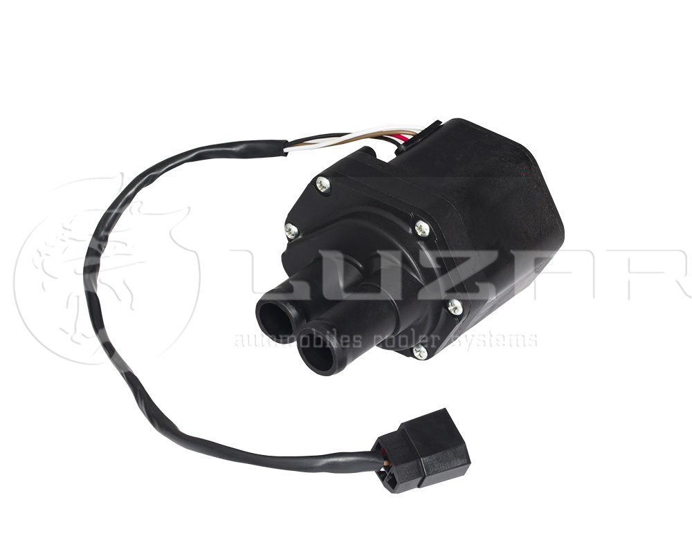

Л-Д-В писал(а):Сейчас подъискиваю подходящий краник с электроуправлением. Еслиб в машине былоб 220 В, то вопрос уже решил бы.
В таком размере и с полнопроходным сечением - нереально. А заужать - стрёмно.
Можете сами поискать - "трёхходовой клапан", есть у данфоса и у херца. Я остановился на ручном управлении...
Куда вставить-то?

Алё_шА писал(а):Можете сами поискать - "трёхходовой клапан", есть у данфоса и у херца.
Есть. И по размерам они небольшие. Только проходное сечение маловато, да и стоят как самолет. Хотя иммено такие-идеал.

Контур печки полностью перекрывать нельзя, через него идет малый круг охлаждения.
Надумал поставить электрокран от Газели (там где 1 входная и одна выходная трубка), надежности, конечно, не хватает, но аналогов не нашел. Врезать буду на отводящий (нижний) патрубок от печки, так чтобы не перекрыть контур на газовый редуктор (у меня циркуляция нужна для редуктора)
Внутренний диаметр патрубков к печке логана 18 мм и электрокран от Газели тоже идет под 18мм, поэтому нареканий быть не должно.
Единственное, что не могу найти тройник 18-18-16, чтобы нормально подключить газовый редуктор. Мои кривые установщики умудрились всунуть в 16мм шланг тройник 18мм и оттуда подтекает
Установлю, отпишусь

У меня на столе лежит газелевский электрокран. Нужно будет купить красного герметика ABRO и заделать все дыры, чтобы он не тек.
Единственное чем заделать дырку для шкива моторчика, чтобы оттуда не подтекало? Герметик засохнет и не даст мотору вращаться, литол растает от температуры

Привет всем! Тема для меня актуальна, так как машина без кондиционера ,а сам каждый год летом на юг мотаюсь. Внимательно все прочитал. Схема с байпасом печки с заужением байпаса вполне ясна. Понял, что нужен кран отопителя с одним входом и двумя выходами. Причем желательно с электроприводом, чтоб не искать где взять вакуум для переключения Порывшись на просторах "инета" нашел кучу решений от BMW, AUDI, OPEL, но они очень дорогие. А что вы думаете если использовать кран от "Газели" только модифицированный и защищенный от протечек от фирмы Luzar?
http://www.luzar.ru/catalogue/krany-otopitelya/kran-otopitelya-elektricheskiy-gazel-3-patrubka-lve-03063/

dimitrijk писал(а): А что вы думаете если использовать кран от "Газели" только модифицированный и защищенный от протечек от фирмы Luzar?
Думаем, что модификация и защита от протечек с давлением СО логана просто не справится.

ddr512 писал(а):Думаем, что модификация и защита от протечек с давлением СО логана просто не справится.
На газели они текут уже через пол-года...
Текут через пол года РКНУ-8109030-30 и это факт. Фирмой Luzar эти краны модифицированы и ценник на них выше ,чем на родные РКНУ-8109030-30. И не думаю, что помпа на логане создает давление бОльше чем помпа на Газели.
