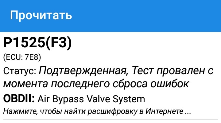

Просканировал 16-клапанный китайской приблудой ELM327. Нашел ошибку Р1525. Расшифровка интернетом туманная, но общая мысль - проверь заслонку и ее датчик. Не проверил заслонку, ошибку просто скинул. Теперь хорошо едет и на холодную. Разницы с 8 - клапанным почти не замечаю.
