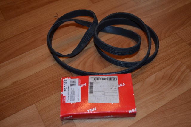

пробег 139 277 заменил ремень вспомогательного оборудования октябрь 2014. Старый(родной) ремень не выкинул, положил на всякий случай в заначку. 15.11.2015 заметил посторонний шум под капотом, специалист сказал, может подшипник генератора надо менять, попробуй отсоедини ремень и послушай. Времени как всегда не хватает, дотянул до сегодня.и увидел, ремень помер! (фотки выложу) сегодня 31.01.2016 пробег 152 377. фактически проездил на новом ремне 13 100 км. Заменил на старый ремень(родной) из заначки.

Сообщение B-52 » 31 янв 2016, 18:02
Сами меняли?
Если нет, могли поставить старый!

Сообщение Зфгд_ШШ » 31 янв 2016, 18:08
Garry писал(а):и увидел, ремень помер!
Цитрон, кто бы сомневался :lol:
Re: ремень вспомогательного оборудования
Сообщение dimid » 31 янв 2016, 22:50
Зфгд_ШШ писал(а):Цитрон
Эт кто? Фирма производитель?
Сообщение Зфгд_ШШ » 31 янв 2016, 22:53
dimid писал(а):Эт кто? Фирма производитель?
Да. пользуется горячей, но, на мой взгляд, незаслуженной, любовью некоторых форумчан. На упаковку с фотки гляньте ;)

Сообщение TSK » 05 апр 2016, 17:13
Едут,если двигатель не 16кл.В 16кл двигателе при обрыве ремня куски его невероятным образом в большинстве случаев затягивает под грм,хотя грм закрыт крышкой.Из-за бракованных шкивов вспомогательного оборудования рвался ремень генератора,далее под грм и встреча поршней с клапанами.Ремонтировали движки по гарантии...

Сообщение Nick_2141 » 05 апр 2016, 17:16
TSK писал(а):Едут,если двигатель не 16кл.В 16кл двигателе при обрыве ремня куски его невероятным образом в большинстве случаев затягивает под грм
Далеко не всегда.
TSK писал(а):Из-за бракованных шкивов вспомогательного оборудования рвался ремень генератора,далее под грм и встреча поршней с клапанами.
1) Ну, когда это было
2) Он не рвался, а, буквально, лохматился повдоль. Возможно поэтому его (его куски) и затягивало под ремень ГРМ.

Сообщение TSK » 05 апр 2016, 17:20
Далеко не всегда.
Сейчас идут шкивы другой фирмы,более надежные,но они демпферные,и полной гарантии не дают.Ручейковый ремень из-за износа тоже может порваться с мелкими частицами и попасть под грм.Хотелось бы услышать ответ автомастеров,часто ли они встречают попадание кусков вспомогательного ремня при разрыве под грм?

Сообщение дима » 05 апр 2016, 18:07
TSK
220 т.км на одном ремне (допки) на 16 кл. моторе
http://www.lada-largus.com/forum/thread3877-7.html#new
пост 159
