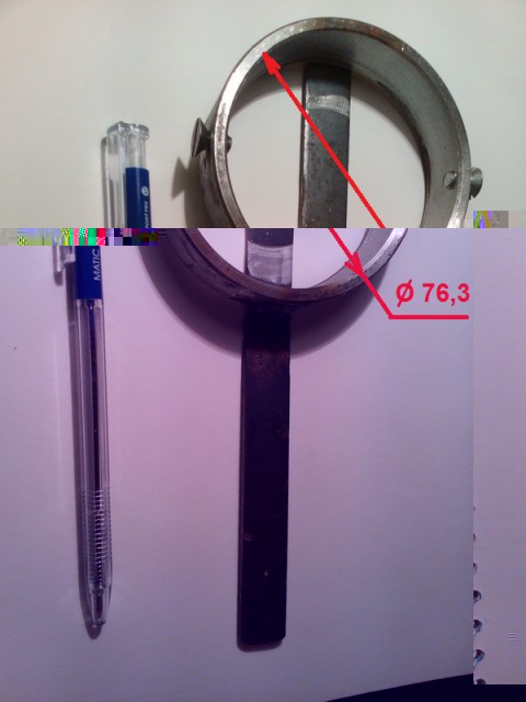

Несколько лет назад сделал такой вот съёмник - откручивать одно удовольствие.
Настоятельно рекомендую!

Jorj Не актуально, надо было 2 года назад и выкладывать, сейчас съемник "чашка" (аналог 7711 381 992) производства Автом-2 г.Воронеж -цена 250руб есть на любом авторынке.
