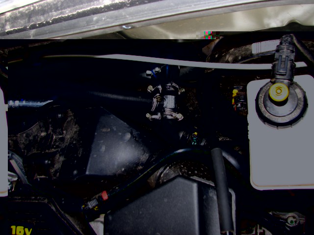

Форсунки газовые

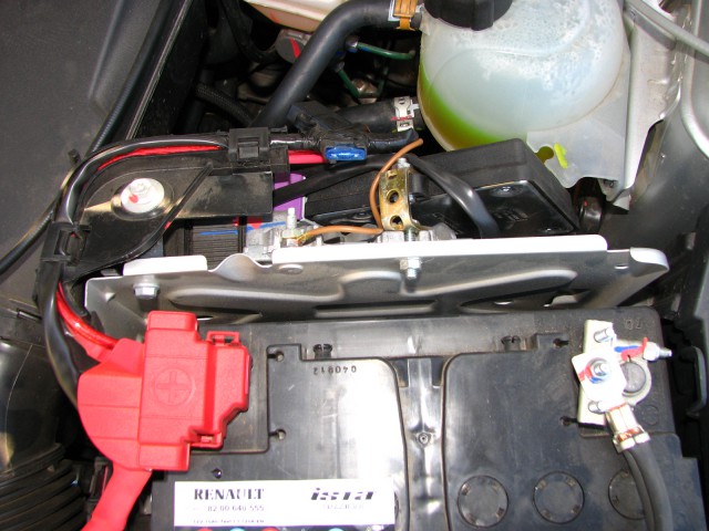

Мозги за аккумулятором
Врезка параллельно печке

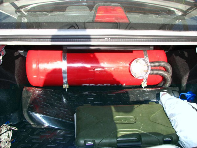

Балон в багажнике
